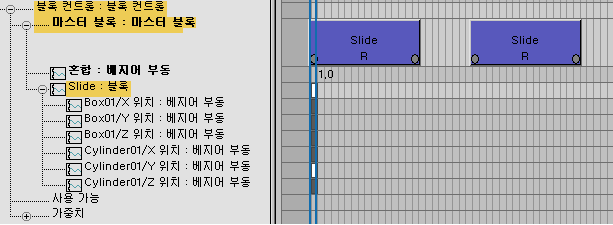

마스터 블록 트랙에서, 삽입된 블록들은 색깔이 있는 직사각형들로 표시됩니다. 블록의 이름은 가운데에 나타납니다. 오른쪽 구석과 왼쪽 아래에 블록 애니메이션의 시작과 끝을 나타내는 키들이 있습니다. 블록 이름 아래에 상대적임을 의미하는 글자 "R" 또는 절대적임을 의미하는 글자 "A"가 있습니다. 클릭하고 블록의 중앙을 드래그 하여 시간내에 이동하십시요. 블록의 구석에서 키를 선택하여 블록의 한 쪽 모서리로 이동합니다(측정 시간).
