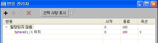

그러면 반응 관리자 대화상자가 열립니다. 반응 리스트에서는 구의 위치가 슬레이브로 할당되고 마스터 항목이 있지만 모션이 할당되지 않았음을 보여 줍니다. 반응 제어기는 마스터의 모션을 사용하여 슬레이브의 수를 제어합니다.

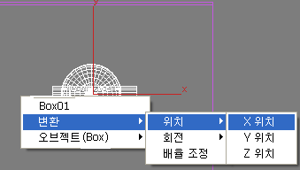

그러면 장면의 모든 오브젝트에서 모션 트랙을 선택할 수 있는 선택 모드에 배치되어 마스터 역할을 할 수 있습니다.
팝업 메뉴가 열립니다.
위치
X 위치를 선택합니다.
"할당되지 않음" 텍스트가 "Box001/X 위치"라는 마스터 트랙으로 대체됩니다.

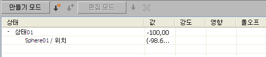

또한 새로운 상태인 State001이 반응 리스트 아래의 상태 리스트에 나타납니다.
반응 제어기에서 사용하는 제어 매커니즘 기초에 대한 예입니다. 각 마스터/슬레이브 조합에 대해 마스터 및 슬레이브 트랙 값에 따라 정의되는 상태를 몇 번이라도 지정할 수 있습니다. 마스터를 추가할 때 자동으로 만들어지는 첫 번째 상태는 상자가 X 축의 -100에 있을 때 구는 (-100,0,50)에 있도록 지정합니다. 이 경우 세 개의 매개변수(세 축에서 구형의 위치)와 하나의 매개변수(상자의 X축 위치)를 제어합니다. 더 일반적으로 일대일 마스터/슬레이브 매개변수 비율을 사용합니다.

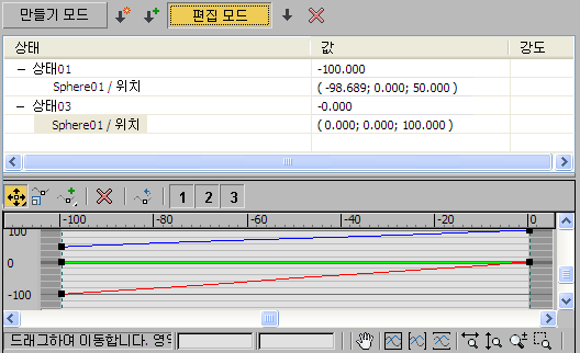

State002 아래의 Sphere001/위치 라인에서 위치가 업데이트됩니다. 또한 반응 관리자 그래프에는 슬레이브(구형)의 X 및 Z 위치 값의 변경 사항이 마스터 상자의 X 위치 변경 사항으로 표시됩니다. 트랙 뷰와 마찬가지로 그래프에서 빨간색=X, 초록색=Y, 파란색=Z입니다.
