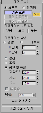

NURBS 표면은 분석 방식으로 생성되지만 이 곡선을 생성하고 표시하려면 면으로 근사값을 지정해야 합니다. 이 섹션에 설명된 컨트롤을 사용하여 사용할 근사값 유형과 해당 매개변수를 설정합니다.
표면 근사화 롤아웃은 렌더링 및 뷰포트 표시를 위해 NURBS 모델의 표면 하위 오브젝트 근사값이 계산되는 방법을 제어합니다. 뷰포트와 렌더러에서 다른 방식으로 NURBS 근사값을 계산할 수 있습니다. 일반적으로 렌더링된 표시를 부드럽고, 정확하고, "사실적"으로 만드는 동시에 뷰포트를 명확하고 빠르게 표시하려고 합니다. 그러나 뷰포트에 대해 선택한 근사값은 메시를 만들며, 선택한 메시 종류가 나중에 NURBS 모델에 적용할 수정자의 동작에 영향을 줄 수 있습니다.
이 롤아웃의 처음 두 컨트롤은 이 매개변수에서 제어하는 표시 출력 종류(뷰포트 또는 렌더러)를 선택하기 위한 라디오 버튼입니다.
표면 근사화 매개변수는 애니메이션할 수 없습니다.
기본적으로 표면 하위 오브젝트는 최상위 수준 NURBS 모델과 동일한 근사값 설정을 사용합니다. 이 설정을 재정의할 수 있습니다. 이제 각 표면 하위 오브젝트에 해당 표면 근사화 롤아웃이 있습니다. 최상위 수준으로 잠금 토글을 해제하지 않으면 이 롤아웃의 컨트롤이 비활성화됩니다. 이 토글을 끄면 이 표면 하위 오브젝트에 고유한 근사값 설정을 선택할 수 있습니다.
뷰포트 표면 설정은 메시 선택 등의 메시 수정자를 NURBS 오브젝트에 적용할 때도 사용됩니다. 수정자가 장면의 형상에 영향을 줄 수 있으므로 이는 중요합니다.
다음 버튼 클러스터를 사용하여 표면 근사화 설정의 영향을 받는 형상 부분을 선택할 수 있습니다.
설정이 전체 표면에 영향을 줍니다. 이것이 기본 설정입니다.
곡선 트림으로 정의된 표면 가장자리를 테셀레이션하기 위한 근사값을 지정하려면 설정합니다. Lock이 해제된 경우 표면 및 가장자리 테셀레이션 값이 서로 독립적입니다.
오브젝트 수준 표면의 경우 아래에 설명된 Lock을 해제하지 않으면 사용할 수 없습니다.
변위 맵이 적용된 표면에 대해 세 번째 독립적 근사값 설정을 지정하려면 설정합니다. 렌더러가 선택된 경우에만 사용할 수 있습니다.
사전 설정 그룹 상자의 사전 설정 근사값 설정을 사용하면 재배치된 표면에 대해 더 빠른 결과를 얻을 수 있습니다.
(오브젝트 수준 표면에만 해당) 기준 표면 설정을 표면 가장자리 설정에 잠급니다. 즉, 잠금을 해제하지 않으면 표면과 표면 가장자리에 관계형 테셀레이션 설정이 있습니다. 기본적으로 설정되어 있습니다.
사전 설정 저품질, 중간 또는 고품질 표면 근사값을 선택할 수 있습니다. 사전 설정이 선택된 경우 사용하는 값이 테셀레이션 방법 롤아웃에 표시됩니다.
사전 설정 값은 3dsmax.ini 파일에 저장됩니다. 표면 근사화 유틸리티를 사용하여 사전 설정 값을 사용자 정의할 수 있습니다.

이 그룹의 컨트롤은 위의 뷰포트를 선택한 경우 뷰포트 또는 위의 렌더러를 선택한 경우 렌더러의 NURBS 표면 표시에 영향을 줍니다. 5개 알고리즘 중에서 선택할 수 있습니다. 각각 다른 방식으로 테셀레이트하여 NURBS 표면의 근사값을 계산합니다.
일반적으로 선택한 사전 설정 값이 좋은 결과를 제공하는 경우에는 이 롤아웃의 컨트롤을 조정할 필요가 없습니다. 사전 설정 대체 방법에 문제가 있는 경우 조정합니다.

(하위 오브젝트 표면에만 해당) 설정하면 표면 하위 오브젝트에서 최상위 NURBS 모델과 동일한 표면 근사값 설정을 사용하며 이 롤아웃의 다른 컨트롤은 사용할 수 없습니다. 끄면 최상위 모델과 다른 하위 오브젝트 근사값을 설정할 수 있습니다. 기본적으로 설정되어 있습니다.
U 단계 X V 단계를 기준으로 표면에서 고정된 테셀레이션을 생성합니다. 이 매개변수를 늘리면 속도는 저하되지만 정확도가 증가하고 그 반대의 경우도 마찬가지이지만, 일반적으로 NURBS 표면의 근사값을 계산하는 데 가장 빠르고 덜 정확한 방법일 수 있습니다. 일반 방법을 사용하여 U 및 V 단계에 매우 낮은 값을 지정하면 좋은 결과가 생성되지 않습니다. U 및 V 단계 값을 늘리면 모델 복잡성이 느리게 증가합니다.
