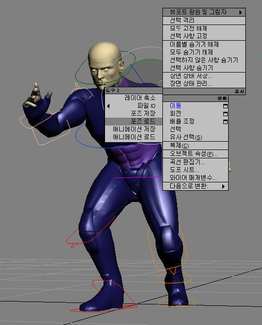

전체 리그 포즈를 저장하려면
허브를 선택한 상태로 전체 리그의 포즈를 저장할 수 있습니다.
 을 클릭하여 리그의 허브(예: 골반, 흉곽, 헤드 오브젝트)를 선택합니다.
을 클릭하여 리그의 허브(예: 골반, 흉곽, 헤드 오브젝트)를 선택합니다. 그러면 허브 포즈 저장 대화상자가 열립니다.

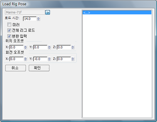

전체 리그 포즈를 로드하려면
허브를 선택한 상태로 전체 리그의 포즈를 로드할 수 있습니다.
을 클릭하여 리그의 허브(예: 골반, 흉곽, 헤드 오브젝트)를 선택합니다. 그러면 허브 포즈 로드 대화상자가 열립니다.
기본 포즈 파일 이름은 최근에 저장한 리그의 이름입니다.
 버튼을 클릭한 다음 리스트에서 다른 포즈를 선택합니다.
 버튼을 클릭한 다음 리스트에서 다른 포즈를 선택합니다. 포즈 저장 대화상자에서는 파일 이름과 경로가 정의됩니다. 포즈 시스템 복사 및 붙여넣기를 사용하면 CAT에서 포즈 파일을 저장합니다. 파일 이름과 위치는 자동으로 생성되지만 변경할 수 있습니다.
저장할 포즈 파일의 이름입니다. 포즈의 이름은 저장 중인 몸체 부분의 이름 및 파일을 저장하는 프레임에서 생성됩니다.
이름을 변경하려면 필드를 편집하고, 이름 및/또는 위치를 변경하려면 "b" 버튼을 클릭합니다.
다른 저장 경로를 찾고, 원하는 경우 파일 이름을 변경하려면 클릭합니다.
허브에서 포즈를 저장할 때만 사용할 수 있습니다. 이 옵션이 켜져 있으면 포즈가 허브에 대해서만이 아니라 전체 리그에 대해 저장됩니다.
포즈 로드는 이 기능에서 제공하는 모든 대화상자와 같이 비모달 대화상자입니다. 즉, 로드된 포즈의 매개변수를 편집할 때 뷰포트를 회전하고 시간 슬라이더를 스크러빙하고 결과를 검증할 수 있습니다. 단, 선택한 골격의 선택을 끄면 로드 작업이 취소됩니다.
로드할 포즈 파일의 이름입니다.
기본적으로 이 이름은 최근에 저장한 파일의 이름이지만  버튼을 클릭하면 다른 이름을 선택할 수 있습니다.
대화상자를 확장하고 기본 위치에 저장된 모든 포즈를 표시하는 리스트를 엽니다. 리스트에서 다른 포즈를 선택하거나 리스트 맨 위에서 <..> 항목을 두 번 클릭하여 다른 위치로 이동합니다.
포즈를 로드할 시간입니다. 이 값을 대화식으로 편집하여 애니메이션이 로드되는 시간을 변경할 수 있습니다.
포즈가 로드 시 미러되는지 여부를 토글합니다.
팔다리, 손바닥 또는 손가락 포즈를 로드할 때는 미러링을 사용할 수 없습니다.
리그를 로드하는지 몸체 부분 포즈를 로드하는지를 토글합니다. 허브 포즈를 로드할 때만 사용할 수 있습니다.
로드된 포즈에 변환을 적용할 수 있습니다. 위치 간격띄우기 및 회전 간격띄우기 필드를 사용하여 저장된 버전의 포즈 데이터 변환에 대한 값을 입력합니다. 예를 들어 루프되는 모션을 만들기 위해 포즈가 정확한 원래 위치에 로드되도록 하거나, 특정 변환 및 회전 간격띄우기를 적용할 수 있습니다.
로드 작업을 취소하고 창을 닫습니다.
선택한 CATBone의 선택을 해제하면 로드가 자동으로 취소됩니다.
현재 설정을 사용하여 포즈를 로드합니다.

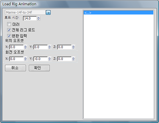

애니메이션 저장 및 로드는 포즈 저장 및 로드와 비슷합니다.
포즈 저장 대화상자에서는 파일 이름과 경로가 정의됩니다. 애니메이션 시스템 복사 및 붙여넣기를 사용하면 CAT에서 클립 파일을 저장합니다.
저장할 애니메이션 파일의 이름입니다. 파일의 이름은 저장 중인 몸체 부분의 이름 및 파일을 저장하는 프레임에서 생성됩니다.
허브에서 애니메이션을 저장할 때만 사용할 수 있습니다. 이 옵션이 켜져 있으면 애니메이션이 허브에 대해서만이 아니라 전체 리그에 대해 저장됩니다.
저장할 범위의 첫 프레임입니다.
저장할 범위의 마지막 프레임입니다.
