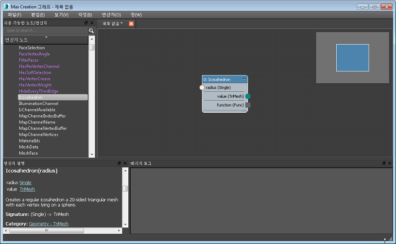

  1. 3ds Max를 시작하고 스크립팅 메뉴를 열고 Max Creation 그래프 편집기를 선택합니다.
    Max Creation 그래프 편집기 대화상자가 열립니다. 메뉴 막대 및 4개의 창(사용 가능한 노드/연산자, 연산자 설명, 메시지 로그 및 주 그래프 창)으로 구성되어 있으며 현재 "제목 없음"이라는 레이블이 있는 단일 탭이 있습니다.
  2. 연산자 노드 리스트에서 필요한 경우 형상 - TriMesh 항목까지 아래로 스크롤하고 왼쪽에 있는 화살표 버튼을 클릭하여 범주를 확장합니다.
    1. 형상 - TriMesh 리스트에서 20면체 항목까지 아래로 스크롤합니다. 20면체 항목을 그래프 편집기 창으로 드래그합니다.
      그러면 20면체 노드의 인스턴스가 편집기 창에 만들어집니다.
      이 노드에는 20면체 오브젝트를 만들기 위한 기본 기능이 포함되어 있습니다. 왼쪽에 "반지름(단일)"으로 레이블이 지정된 입력 커넥터가 있고 오른쪽에는 "값(TriMesh)"으로 레이블이 지정된 출력 커넥터가 있습니다. (이 절차에서는 함수 커넥터가 사용되지 않습니다.) 표시된 것처럼 논리 흐름은 왼쪽에서 오른쪽입니다. 이는 모든 MCG 그래프에 적용됩니다.
      레이블에 표시된 대로 노드 입력은 단일 정밀도 부동 소수점 값이 필요하며 출력은 삼각형 기반 메시 오브젝트를 생성하는 노드가 필요합니다.

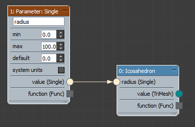

      • 그래프의 사용자는 매개변수 노드를 통해 입력 값을 제공할 수 있습니다. 이 유형의 노드는 더 정교하기 때문에 소프트웨어 인터페이스에서 최소, 최대, 기본값뿐만 아니라 입력 요청의 레이블을 지정할 수 있습니다.
      그래프를 완료하기 위해 매개변수 노드를 추가하고 연결하면 그래프 사용자는 반지름 매개변수에 대한 값 및 출력 노드를 제공하여 형상을 생성할 수 있습니다.

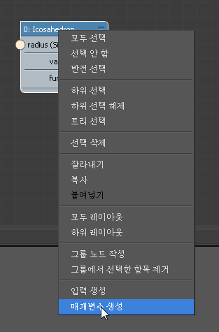

  3. 필요한 경우 그래프 편집기 창에서 노드를 선택한 다음 마우스 오른쪽 버튼을 클릭합니다. 열린 메뉴 맨 아래에서 매개변수 생성을 선택합니다.
    매개변수: 단일 노드가 편집기 창에 나타나고 20면체 노드의 입력 커넥터에 이미 와이어링되어 있습니다. 이는 매개변수: 단일 노드를 찾고 창으로 드래그한 다음 수동으로 입력 커넥터에 와이어링하는 작업에 대한 편리한 바로 가기입니다.

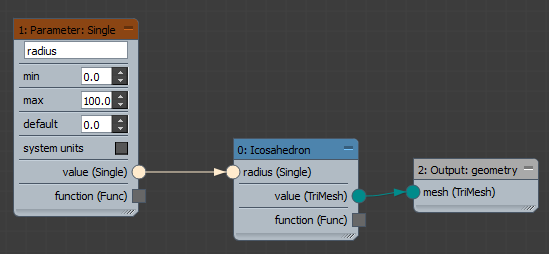

  6. 검색 리스트에서 "출력: 형상" 항목을 클릭합니다.
    이 노드가 그래프 편집기 창에 추가됩니다.
  7. 출력: 형상 노드를 20면체 노드의 오른쪽에 드래그하고 필요한 경우 20면체 노드의 값(TriMesh) 출력 커넥터와 출력 노드의 메시(TriMesh) 입력 커넥터 사이에 드래그합니다. 방향은 중요하지 않습니다.
    두 커넥터 사이에 색상이 지정된 와이어가 나타납니다.
