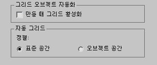

사용자 그리드 패널은 그리드 오브젝트의 자동 활성과 자동 그리드의 설정을 제어합니다.
3ds Max에서 작성 시 그리드를 자동으로 활성화할지 여부를 결정합니다.
이 옵션을 설정하면 만든 그리드가 자동으로 활성화됩니다.
자동 그리드를 사용하여 오브젝트의 표면에 자동으로 그리드를 만들 수 있습니다. 다른 오브젝트 표면에 정렬된 오브젝트를 만드는 작업은 단순화되었습니다. 일반 패널의 오브젝트 유형 롤아웃에서 자동 그리드를 설정합니다. 자동 그리드를 설정하면 3ds Max에서는 사용자 그리드 대화상자의 설정을 표준 또는 오브젝트 공간에 사용합니다.
