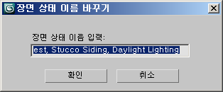

선택한 장면에 대한 장면 상태 이름 바꾸기 대화상자를 엽니다.

강조 표시된 장면 상태의 이름 필드에 새 이름을 입력합니다. 확인을 클릭하여 변경 사항을 적용하거나 취소를 클릭하여 장면 상태의 이름을 변경하지 않고 대화상자를 닫습니다.
