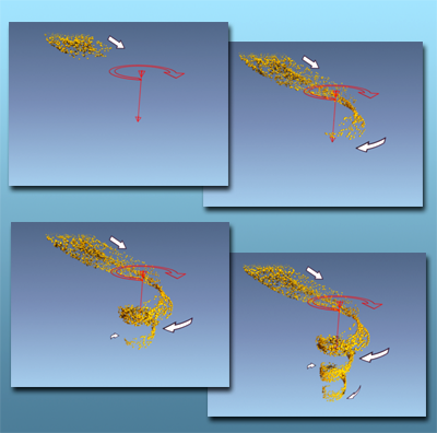

정점 공간 왜곡은 파티클 시스템에 힘을 적용합니다. 파티클 시스템은 소용돌이치는 정점을 통해 회전한 다음 길고 가느다란 주둥이나 정점 통로를 따라 아래쪽으로 이동합니다. 정점은 블랙홀, 소용돌이, 토네이도, 기타 깔때기 같은 오브젝트를 만드는 데 유용합니다.
공간 왜곡 설정을 통해 정점 모양, 통로의 속성, 파티클 포착 속도 및 범위를 조절할 수 있습니다. 정점 모양은 속도와 같은 파티클 시스템 설정의 영향을 받습니다.
정점에 걸린 파티클 스트림

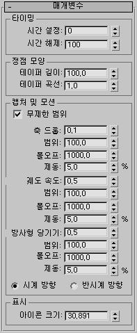

인터페이스
타이밍 그룹
- 시간 설정/시간 해제
-  공간 왜곡이 활성 및 비활성화되는 프레임 번호입니다.
정점 모양 그룹
- 테이퍼 길이
-  정점의 모양뿐만 아니라 길이도 조절합니다. 설정 값이 작으면 정점이 "좁아지고" 설정 값이 크면 "느슨해집니다". 기본값은 100.0입니다.
- 테이퍼 곡선
-  정점의 모양을 조절합니다. 값이 작으면 넓은 나팔 모양으로 벌어진 입을 가진 정점이 만들어지지만 값이 크면 거의 수직인 면을 가진 정점이 만들어집니다. 기본값은 1.0입니다. 범위는 1.0에서 4.0 사이입니다.
캡처 및 모션 그룹
이 그룹에는 축 드롭, 궤도 속도 및 방사형 당기기의 기본 설정이 들어 있으며 각각 범위, 폴오프, 제동 수정자가 있습니다.
- 무제한 범위
-  설정하면 정점이 무제한 범위에서 전체 제동 강도를 가합니다. 끄면 범위와 폴오프 설정이 적용됩니다.
- 축 드롭
-  드롭 축의 방향으로 이동하는 파티클의 속도를 지정합니다.
- 범위
-  정점 아이콘의 중심으로부터의 거리로서, 시스템 단위로 표시되며 축 제동에서 전체 효과가 나타납니다. 무제한 범위를 해제한 경우에만 유효합니다.
- 폴오프
-  축 제동이 적용되는 축 범위를 벗어난 거리를 지정합니다. 축 제동은 범위 거리에서 가장 강력하고, 축 폴오프 한계까지 선형적으로 줄어들며, 그 이후에는 효과가 없습니다. 무제한 범위를 해제한 경우에만 유효합니다.
- 제동
-  드롭 축에 평행한 파티클 모션이 프레임마다 제한되는 각도를 조절합니다. 기본값은 5.0입니다. 범위는 0에서 100 사이입니다. 정교한 효과를 내기 위해서는 10% 미만의 값을 사용하십시오. 더욱 명확한 효과를 내기 위해서는 몇 개 프레임 동안 100%까지 증가하는 더 높은 값을 사용해 보십시오.
- 궤도 속도
-  파티클이 회전하는 속도를 지정합니다.
- 범위
-  정점 아이콘의 중심으로부터의 거리로서, 시스템 단위로 표시되며 궤도 제동에서 전체 효과가 나타납니다. 무제한 범위를 해제한 경우에만 유효합니다.
- 폴오프
-  궤도 제동이 적용되는 궤도 범위를 벗어난 거리를 지정합니다. 궤도 제동은 범위 거리에서 가장 강력하고, 궤도 폴오프 한계까지 선형적으로 줄어들며, 그 이후에는 효과가 없습니다. 무제한 범위를 해제한 경우에만 유효합니다.
- 제동
-  궤도 파티클 모션이 프레임마다 제한되는 각도를 조절합니다. 값이 작을수록 넓은 나선형이 만들어지고 값이 클수록 가는 나선형이 만들어집니다. 기본값은 5.0입니다. 범위는 0에서 100 사이입니다.
- 방사형 당기기
-  파티클이 회전하는 드롭 축으로부터의 거리를 지정합니다.
- 범위
-  정점 아이콘의 중심으로부터의 거리로서, 시스템 단위로 표시되며 방사형 제동에서 전체 효과가 나타납니다. 무제한 범위를 해제한 경우에만 유효합니다.
- 폴오프
-  방사형 제동이 적용되는 방사형 범위를 벗어난 거리를 지정합니다. 방사형 제동은 범위 거리에서 가장 강력하고, 방사형 폴오프 한계까지 선형적으로 줄어들며, 그 이후에는 효과가 없습니다. 무제한 범위를 해제한 경우에만 유효합니다.
- 제동
-  방사형 당기기가 프레임마다 제한되는 각도를 조절합니다. 기본값은 5.0입니다. 범위는 0에서 100 사이입니다.
- CW/CCW
-  파티클이 시계 방향으로 회전하는지 시계 반대 방향으로 회전하는지 결정합니다.
디스플레이 그룹
- 아이콘 크기
-  아이콘의 크기를 지정합니다.
