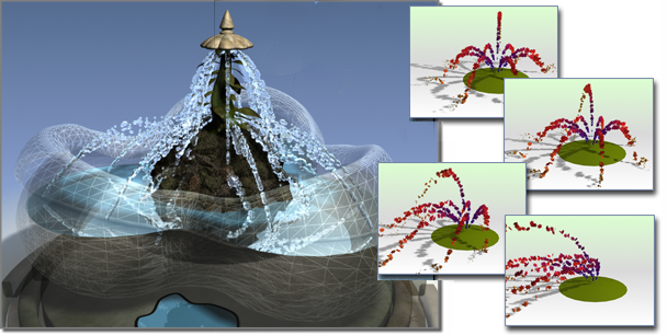

왼쪽: 파티클 시스템으로 만든 분수의 물보라
오른쪽의 삽입: 바람 공간 왜곡으로 분수 물보라의 방향 변경
