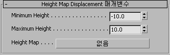

아래 지정된 대로 투영 옵션 대화상자의 최소 및 최대 높이와 같은 값을 입력해야 합니다.
높이 맵을 생성할 때 텍스처로 렌더링: 투영 옵션 대화상자에 지정된 "최소 높이" 값입니다. 기본값은 -10.0입니다.
높이 맵을 생성할 때 텍스처로 렌더링: 투영 옵션 대화상자에 지정된 "최대 높이" 값입니다. 기본값= 10.0.
높이 맵 자체(대개 비트맵)입니다.
