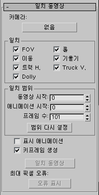

카메라 추적기 유틸리티의 일치 동영상 롤아웃은 추적 단계 중에 수집된 동영상 형상의 2D 위치 데이터를 3ds Max 장면의 연결된 3D 형상 점과 상호 연결하여 카메라 애니메이션을 자동으로 생성합니다.
인터페이스
- 카메라
-  이동을 일치시킬 카메라를 선택할 수 있는 오브젝트 선택 모드를 시작합니다. 장면에서 직접 카메라를 선택하거나 H를 눌러 장면에서 선택 대화상자를 열 수도 있습니다. 선택하면 카메라 이름이 선택기 버튼에 배치되고 유틸리티에서 다른 버튼과 컨트롤이 활성화됩니다. 선택된 카메라는 MOT 설정 파일에 저장되며 카메라 추적기에서 동영상을 다시 열 때 복원됩니다. 추적기 점 장면 오브젝트와 마찬가지로 카메라 이름이 저장되고 다시 로드할 때 사용되므로 고유 이름을 지정해야 합니다. 선택된 카메라는 프리 카메라여야 합니다. 이 카메라는 장면의 아무 위치나 방향에 있을 수 있습니다.
Match 그룹
일치 동영상 중에 예상할 카메라 매개변수를 선택할 수 있습니다. 해제된 매개변수는 현재 Camera 애니메이션이나 위치에서 파생되므로 알려진 이동 또는 매개변수 설정이 있는 일치 카메라의 위치를 미리 지정하거나 미리 애니메이션하고 매처에서 누락된 매개변수만 예상하도록 할 수 있습니다. 예상이 필요한 매개변수 수를 줄이면 예상 프로세스의 정확도가 훨씬 증가합니다.
- FOV
-  카메라 FOV(뷰 필드)입니다.
- 이동
-  로컬 카메라 Z축을 중심으로 한 회전입니다.
- 기울기
-  로컬 카메라 X축을 중심으로 한 회전입니다.
- 롤
-  로컬 카메라 Y축을 중심으로 한 회전입니다.
- 달리
-  로컬 카메라 Y축을 따른 이동입니다.
- 트럭-H
-  로컬 카메라 X축을 따른 이동입니다.
- 트럭-V
-  로컬 카메라 Z축을 따른 이동입니다.
일치 범위 그룹
동영상 프레임과 3ds Max 장면 애니메이션 프레임 간의 관계를 설정하기 위해 일치되는 프레임 범위를 설정할 수 있습니다. 기본적으로 시작 프레임은 모두 0으로 설정되고 프레임 수는 동영상이나 장면 애니메이션의 프레임 수 중 작은 값으로 설정됩니다. 다른 동영상 시작 또는 애니메이션 시작 프레임을 설정하면 애니메이션 프레임 범위를 기준으로 동영상 프레임 범위의 위치를 지정할 수 있습니다. 일치 항목의 위치 데이터는 동영상 시작 스피너에서 시작하여 추적기 프레임에서 가져오고 카메라는 해당 프레임에서 시작하여 일치 및 애니메이션됩니다.
- 동영상 시작
-  동영상에서 일치시킬 범위의 시작을 설정합니다.
- 애니메이션 시작
-  애니메이션에서 범위의 시작을 설정합니다. 애니메이션 범위가 동영상 범위와 다르면 이 값을 사용합니다.
- 프레임 수
-  일치되는 프레임 수를 설정합니다.
- 범위 재설정
-  현재 동영상 및 3ds Max 장면 설정에서 최대 프레임 수 및 개수 범위를 일치 범위 스피너에 다시 로드합니다. 이 옵션은 추적기가 열려 있는 동안 장면의 애니메이션 프레임 범위를 변경하는 경우에 유용합니다.
- 표시 애니메이션
-  3ds Max 뷰포트 표시 여부 및 동영상 창이 프레임 단위로 업데이트되어 일치 결과를 표시할지 여부를 제어합니다. 이러한 표시 업데이트는 시간이 오래 걸리므로 이 옵션을 해제하고 트랙 뷰에서 카메라 함수 곡선을 보거나 일치 후에 3ds Max 애니메이션을 한 번에 한 프레임씩 단계별로 실행하여 일치 결과를 검토하는 것이 좋을 수도 있습니다.
- 키프레임 생성
-  각 프레임의 예상 매개변수에 대한 키프레임을 생성합니다.
- 일치 동영상
-  일치 프로세스를 시작합니다.
- 최대 픽셀 오류
-  실행 중인 최대 추적 오류 및 프레임을 표시합니다. 오류는 픽셀의 일부로 표시되며 일치되는 모든 프레임에서 형상과 이 형상의 연결된 추적 오브젝트가 표시된 위치 간의 최대 거리를 제공합니다. 이 옵션을 사용하여 일치 항목이 유효한 정도와 오류가 문제가 되는 경우 조사할 프레임을 일반적으로 예상할 수 있습니다. 또한 픽셀 오류 표시는 라이브 카메라 일치 모드에서 추적기 기즈모를 조금씩 움직일 때 대화식으로 업데이트되어 카메라의 현재 최대 일치 거리를 보여 줍니다. 동영상 스텝퍼 롤아웃을 참조하십시오. 일치 점 가중치를 사용하는 경우 가중치가 없는 점으로 오류를 분산시키는 경향이 있으므로 이 오류가 과장될 수 있습니다.
- 오류 표시
-  일치된 각 프레임의 최대 오류 수 리스트가 포함된 텍스트 창을 열어 전체 일치 프레임 집합을 보고 확인할 프레임을 식별할 수 있도록 합니다.
