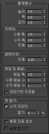

새시의 레일 폭을 설정합니다.
각 새시의 수평 분할 수를 설정합니다.
각 새시의 수직 분할 수를 설정합니다.
일반적인 나무 창과 마찬가지로 유리창 패널 간의 레일을 모따기합니다. 모따기한 프로필이 해제된 경우 레일에 직사각형 프로필이 있습니다.
설정하면 창이 수직으로 슬라이딩합니다. 끄면 창이 수평으로 슬라이딩합니다.
창이 열리는 비율을 지정합니다. 이 컨트롤은 애니메이션할 수 있습니다.
