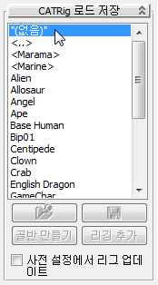

CATRig 사전 설정을 로드하려면
 만들기 패널을 열고
 만들기 패널을 열고  (도우미)을 클릭합니다.
(도우미)을 클릭합니다.
리그는 뷰포트에 표시됩니다.

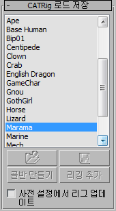

Marama CATRig 사전 설정
