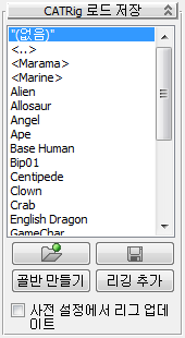

CATRig 로드 저장 롤아웃에는 기존 CATRig 사전 설정 리스트가 표시되며, 사전 설정 사용을 위한 컨트롤이 제공됩니다.
사용 가능한 모든 CATRig 사전 설정을 나열합니다. 사전 설정을 로드하려면 리스트에서 사전 설정을 클릭한 다음 뷰포트를 클릭하거나 드래그합니다.
CATRig 사전 설정(RG3 형식만)을 선택한 CATParent에 로드하기 위한 파일 대화상자를 엽니다. 이 기능을 사용하여 기본 위치( [시스템 경로]₩plugcfg₩CAT₩CATRigs₩ )가 아닌 위치에서 사전 설정을 로드합니다.
선택한 CATRig를 사전 설정 파일에 저장합니다. 기본 위치(위의 설명 참조)를 사용하는 경우 사전 설정이 리스트에 나타나므로 장면에 사전 설정을 쉽게 추가할 수 있습니다.

리그에 골반이 없는 경우 버튼 레이블은 골반 만들기이고, 이 레이블을 클릭하면 사용자 정의 리그의 기준으로 사용할 수 있는 골반이 추가됩니다.
리그에 골반이 포함되어 있으며 이 골반이 RG3 사전 설정에서 로드되었거나 RG3 사전 설정으로 저장된 경우, 다시 로드 버튼 레이블이 나타나고 이 레이블을 클릭하면 현재 사전 설정 파일이 로드됩니다.
이 기능을 사용하여 RG3 리그를 편집 후에 저장된 상태 그대로 복원합니다. 다시 로드는 RG3 형식의 리그에서만 작동합니다.

이 옵션을 설정하고 장면을 로드하면 장면 파일에 원본 캐릭터가 유지되지만 CAT에서 캐릭터를 사전 설정에 저장된 업데이트된 데이터로 자동으로 바꿉니다. CAT에서는 원본 캐릭터의 애니메이션을 새 캐릭터에 자동으로 적용합니다. 캐릭터가 비슷할수록 전송되는 애니메이션 품질이 높아집니다.
