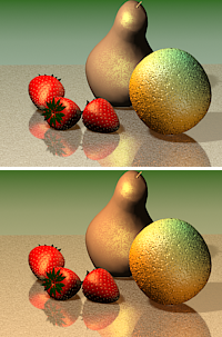

색상 균형 효과를 사용하면 RGB 채널의 독립적 컨트롤을 통해 가산/감산 색상 색조를 조작할 수 있습니다.
위: 색상 균형 효과가 색상 투사를 수정하는 데 사용되었습니다.
아래: 원래 렌더링에 노란색 투사가 있습니다.
