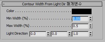

윤곽선을 렌더링하는 데 사용된 색상입니다.
가장 얇은 윤곽선의 상대적 두께로, 가상 라이트의 조명이 가장 밝습니다.
가장 두꺼운 윤곽선의 상대적 두께로, 가상 라이트의 조명이 가장 어둡습니다.
이 세 개의 벡터 필드로 가상 라이트가 비추는 위치를 지정하여 상대적 윤곽 두께를 정의합니다. 첫 번째 필드는 표준 X축, 두 번째 필드는 표준 Z축, 세 번째 필드는 표준 Y축을 지정합니다. 예를 들어 정면에서 볼 때 장면 오브젝트의 오른쪽에서 윤곽선이 가장 얇아지도록 라이트가 오른쪽에서 비추도록 하려면 라이트 방향을 (1,0,0)으로 설정합니다. 음수는 위치를 반대로 하므로 (-1,0,0)을 사용하면 라이트의 위치가 왼쪽에 지정됩니다.
