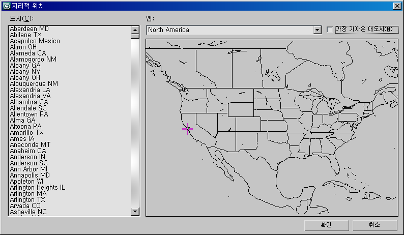

지리적 위치 대화상자는 태양광 및 일광 시스템 인터페이스의 일부입니다. 이 대화상자를 통해 도시 리스트나 지도에서 위치를 선택하여 경도 및 위도 값을 설정할 수 있습니다. 대화상자의 왼쪽에는 도시 리스트가 표시되고 오른쪽에는 지도가 표시됩니다.
지도를 사용하려면
3ds Max에서는 선택한 위치에 작은 십자 모양이 표시됩니다. 가장 가까운 대도시가 설정된 경우 리스트에서 가장 가까운 대도시에 십자 모양을 배치하고 리스트에서 도시 이름을 강조 표시합니다.
이름별로 도시를 선택하려면
지도 영역에서 도시가 표시되도록 도시 리스트가 업데이트됩니다.
선택한 맵 영역 내 도시 리스트를 표시합니다. 지도를 클릭하여 위치를 선택하는 대체 방법으로 이 리스트에서 도시를 바로 선택할 수 있습니다. 지도의 십자 모양이 선택한 도시 위치로 이동합니다.
세계의 일부분에 해당하는 맵을 선택하거나 전세계를 포함하는 실제 맵을 선택할 수 있습니다.
설정하면 맵을 클릭할 경우 리스트에서 강조 표시되는 가장 가까운 도시로 십자 표시가 이동됩니다. 끄면 지도에서 클릭한 위치에 정확하게 십자 표시가 배치되며 근처 도시에 상관없이 해당 위치에 대한 위도 및 경도가 생성됩니다.
