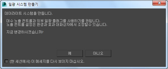

어떤 방법을 사용하든, 노출 컨트롤 없음이 설정된 상태에서 일광 시스템을 추가하면 3ds Max에서 적절한 노출 컨트롤을 적용하라는 메시지가 자동으로 표시됩니다. 항상 현재 렌더러에 가장 적합한 노출 컨트롤을 사용하십시오.
| 렌더러 | 권장되는 노출 컨트롤 |
| 기본 스캔라인 | 대수 |
| mental ray | mr 사진 |

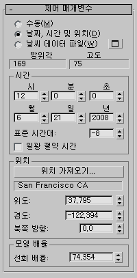

지리적 위치와 시간에 대한 컨트롤은 모션 패널에 있습니다. 기본 시간은 정오이며, 기본 날짜와 표준 시간대는 컴퓨터의 로컬 설정을 기준으로 합니다. 기본 위치는 San Francisco, CA입니다.
시스템에서 만든 방향 라이트는 태양 날짜 및 태양 시간의 두 가지 특수 제어기에 의해 관리됩니다. 시스템을 만든 후 모션 패널에서 방향 라이트에 대한 생성 매개변수f(시간 및 날짜, 위치 및 선회 배율)에 액세스할 수 있습니다. 매개변수는 보간되므로 순서에 관계없이 조정할 수 있습니다. 일반적으로 먼저 위치를 선택한 다음 날짜와 시간을 조정하는 것이 가장 쉽습니다. 수정 패널에서 선택된 태양광 또는 스카이라이트 오브젝트의 매개변수에 액세스할 수 있습니다. 나침반 장미 오브젝트를 선택한 후 수정 패널에서도 이 나침반 장미의 반지름을 선택할 수 있습니다.
날짜/시간 위치가 선택된 경우 태양 및 하늘 승수가 자동으로 설정되고 해당 위치에 따라 애니메이션됩니다. 편집하려면 수동 위치 재정의를 사용해야 합니다.

만들기 메뉴 일광 시스템을 선택하고 노출 컨트롤을 추가할 것인지 묻는 메시지가 표시되면 예를 클릭합니다. 뷰포트의 일광 시스템을 추가합니다.

날씨 데이터 파일을 선택하면 날씨 데이터 구성 대화상자가 열리므로 일광 시스템에서 사용할 날씨 데이터를 선택할 수 있습니다.
이 롤아웃은 일광 또는 태양광 시스템의 라이트 구성요소가 선택된 경우 만들기 패널과 모션 패널에 나타납니다.
날씨 데이터 구성 대화상자를 열려면 이 버튼을 클릭합니다. 여기서 EPW 파일을 지정하고 일광 시스템에서 사용할 날씨 데이터를 선택할 수 있습니다.
태양의 방위각 및 고도를 표시합니다. 방위각은 태양의 나침반 방향(도)입니다(북쪽=0, 동쪽=90). 고도는 수평선 위의 태양 높이(도)입니다(일출 또는 일몰=0).
시간, 날짜 및 표준 시간대 설정을 제공합니다.
선택한 위치에서 일광 절약 시간을 사용하는 경우 일광 절약 시간 확인란을 설정합니다. 태양광 시스템은 여름(월) 중에 태양의 방위각과 고도를 적절하게 조정합니다.
