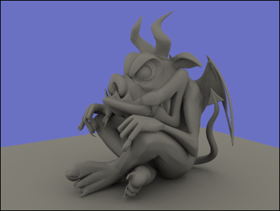

희미한 조명 장면
밤 셰이더를 사용하여 채도를 뺀 장면 색상

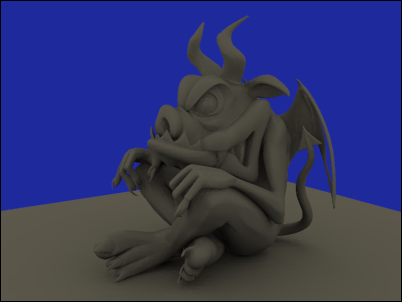

렌즈 셰이더: 승수를 0.5로 설정한 lume 밤 셰이더
