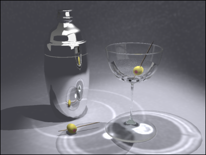

스캔라인 렌더러를 사용하여 렌더링된 장면

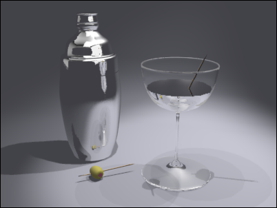

mental ray 렌더러를 사용하여 렌더링된 동일한 장면
mental ray 렌더러로 수행된 두 번째 렌더링에는 마티니 잔을 통한 굴절에 의해 투사된 화선이 표시됩니다. 화선은 칵테일 셰이커의 반사에도 표시됩니다.
