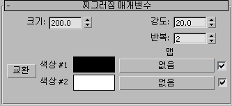

기본 매개변수 효과:
기본값: 반복=2, 크기=200, 강도=20

찌그러짐의 상대적인 크기를 설정합니다. 크기가 커지고 다른 설정이 그대로이면 자국 수가 줄어듭니다. 기본값은 200입니다.
크기가 줄면 미세한 자국의 모양이 매우 균등하게 표시됩니다. 이 효과는 "모래가 덮인" 표면과 유사합니다.
크기를 높이면 표면의 홈과 둥근 구멍이 두드러집니다. 이 효과는 "굳은 용암"처럼 보이기도 합니다.

두 개의 색상의 상대적인 적용 범위를 결정합니다. 값이 높을수록 색상 #2의 적용 범위가 늘어나고 값이 낮을수록 색상 #1의 적용 범위가 늘어납니다. 기본값은 20입니다.
찌그러짐을 범프 맵으로 사용할 때 강도 값을 늘리면 일반적으로 찌그러짐 모양이 더 깊어집니다.

찌그러짐을 만드는 데 사용되는 계산 수를 설정합니다. 기본값은 2입니다.
찌그러짐은 프랙털 노이즈 등식을 기초로 합니다. 렌더링 중에는 찌그러진 표면을 1회 이상 계산하여 완성된 효과를 냅니다. 각 계산 과정이 1회입니다.
표면 계산 시 반복될 때마다 최종 표면의 찌그러짐 수, 복잡성 및 무작위성(자국이 패임)이 더해집니다.

색상 또는 맵의 위치를 교환합니다.
색상 구성요소에 적합한 두 색상을 선택할 수 있습니다(예: 분산). 기본값은 색상 #1에 검은색, 색상 #2에 흰색입니다.

색상을 찌그러짐 패턴의 맵으로 대체합니다. 이 확인란은 관련 맵을 활성화하거나 비활성화할 수 있습니다.
찌그러짐 색상 슬롯 중 하나 또는 전체에 맵을 할당할 수 있습니다. 찌그러짐을 포함한 모든 맵 종류를 사용할 수 있습니다. 이 맵은 효과가 없는 할당 색상을 재정의합니다.
