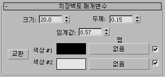

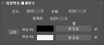

만입의 크기를 조정합니다. 치장 벽토 배율이 형상과 일치하게 하려면 이 옵션을 사용합니다. 기본값은 20입니다.
두 색상 사이의 경계를 흐릿하게 합니다. 0이면 테두리가 선명합니다. 두께 값이 클수록 테두리가 더 블러되고 만입이 덜 두드러집니다. 치장 벽토를 범프 맵으로 사용하는 경우 0.5이면 만입이 매우 희미하고 많이 더 크지 않은 값에서 사라집니다. 기본값은 0.15입니다.
색상 #1이 색상 #2와 혼합되는 정도를 결정합니다. 0에서는 색상 #2만이 표시되고 1에서는 색상 #1만이 표시됩니다. 기본값은 0.57입니다.
두 개의 색상 구성요소를 교환합니다.
만입의 색상을 나타냅니다.
배경 치장 벽토 색상을 나타냅니다.
견본 중 하나를 클릭하여 색상 선택기를 표시하고 이 구성요소 색상 중 하나를 변경합니다.
맵을 할당하여 색상 구성요소 중 하나를 대체합니다. 확인란을 끄면 연결된 맵이 해제되고 치장 벽토 맵은 연결된 색상 구성요소로 돌아갑니다.
