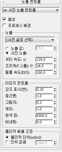

"mr 사진 노출 컨트롤"을 사용하면 셔터 속도, 조리개 및 필름 속도 설정 등 카메라와 같은 컨트롤을 사용하여 렌더링된 출력을 조정할 수 있습니다. 또한 강조 표시, 중간톤 및 그림자에 대한 값을 비롯한 이미지 컨트롤 설정을 제공합니다. 이 컨트롤은 오직 mental ray 렌더러와 함께 작동합니다.
그 다음에 있는 라디오 버튼을 사용하면 단일 노출 값이나 카메라와 같은 사진 노출 값을 사용하여 노출을 조정하도록 선택할 수 있습니다. 한 가지 방법을 선택하면 다른 방법의 설정은 사용할 수 없지만, 선택한 설정을 그대로 유지한 채 방법 간에 전환할 수 있도록 업데이트된 값이 조정 내용을 반영합니다.
단일 값을 사용하여 노출을 설정합니다. 노출 값을 1.0씩 늘릴 때마다 노출량은 1/2로 줄어들고, 1.0씩 줄일 때마다 노출량은 2배가 됩니다. 즉, 값이 높을수록 이미지가 어두워지고 값이 낮을수록 이미지가 밝아집니다.
예를 들어, 셔터 속도 1/125초, f/16 및 ISO 100의 조합의 노출 값은 15가 됩니다. 셔터 속도를 1/250초로 절반으로 줄이고 조리개의 크기를 f/11로 2배로 늘려도 동일한 노출 값을 얻습니다.
카메라와 같은 컨트롤을 사용하여 mr 사진 노출 컨트롤을 설정합니다.
렌더링된 이미지에서 상대적 밝기 또는 강조 표시, 중간톤 및 그림자를 조정하려면 이러한 컨트롤을 사용합니다. 이러한 세 가지 설정 조합은 롤아웃 오른쪽에 있는 그래프에 표시되어 있습니다. 여기서 사용할 수 있는 추가 컨트롤을 통해 색상 채도, 흰색 점 및 비네팅을 조정할 수 있습니다.
예를 들어, 실내에서 사진을 찍을 때 일광에 비해 상대적으로 주황색인 백열광 라이트를 비출 수 있습니다. "흰색"을 일광으로 정의하면 백열광 조명으로 찍은 사진의 색상을 보정할 때 원치 않는 결과가 나타날 수 있습니다.
왼쪽: 비네팅=0.0
오른쪽: 비네팅=25.0

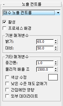

대수 노출 컨트롤에서는 밝기, 대비 및 일광 실외 장면인지 여부에 따라 물리적 값을 RGB 값에 매핑합니다. 대수 노출 컨트롤은 역학 범위가 높은 장면에 더 적합합니다.
대수 노출 컨트롤의 컨트롤은 자동 노출 컨트롤의 컨트롤과 같지만, 두 가지 추가 설정이 있습니다.
장면의 기본 조명이 포토메트릭 라이트가 아닌 표준 라이트에서 나오는 경우 이 토글을 켭니다. 표준 라이트를 사용하고 간접에만 영향을 켜면 라디오시티 및 노출 컨트롤의 결과가 기본 스캔라인 렌더러와 비슷합니다. 표준 라이트를 사용하지만 간접에만 영향을 끄면 라디오시티 및 노출 컨트롤의 결과가 기본 스캔라인 렌더러와 상당히 다를 수 있습니다.
외부 일광 설정으로 IES 햇빛의 지나친 명도를 보완합니다.

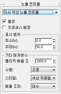

의사 색상 노출 컨트롤은 장면에서 조명 수준을 시각화하고 평가하는 방법을 제공하는 조명 분석 도구입니다. 이 컨트롤은 광도 또는 조명도 값을 변환되는 값의 밝기를 보여 주는 의사 색상에 매핑합니다.
렌더링은 가장 어두운 색에서 가장 밝은 색으로, 청색, 하늘색, 초록색, 노란색, 주황색 및 적색을 표시합니다. 또는 가장 밝은 값으로 흰색을, 가장 어두운 값으로 검정색을 가지는 그레이스케일을 선택할 수도 있습니다. 렌더링에는 이미지에 대한 범례로 색상 또는 그레이스케일의 스펙트럼 바가 포함됩니다.
라디오시티로 장면의 의사 색상 노출 적색 영역은 조명이 너무 강하고 청색 영역은 조명이 너무 약하며 초록색 영역은 적당한 조명 수준입니다.
이 옵션은 관심이 있는 표면의 조명도가 해당 장면의 최대 조명도와 비교해서 낮을 경우에 유용합니다.
