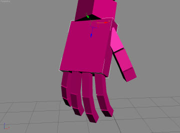

팔다리에는 손바닥이 있을 수 있습니다. 손바닥은 팔에서는 손바닥으로, 발에서는 발목으로 사용될 수 있습니다.
IK 모드에서는 손바닥을 필요한 대로 대상이나 이전 골격(팔뚝 등)에 정렬할 수 있습니다.
각 손바닥에는 손가락이 최대 100개 있을 수 있으며 각 손가락에는 골격이 최대 20개 있을 수 있습니다. 손가락은 IK를 포함하지 않으며 FK에서만 변환할 수 있습니다. 손가락 컨트롤은 손가락 그룹을 조작하기 위한 강력한 손가락 수정자 및 손가락 관리자를 포함합니다.
기본적으로 손바닥과 손가락은 모두 X축에 정렬됩니다.
