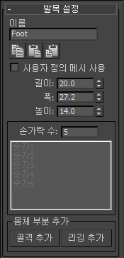

손바닥 매개변수에는 손가락 추가 또는 제거를 위한 리스트 상자 및 치수가 포함됩니다. 발목 설정 롤아웃도 동일합니다.
인터페이스
- 이름
-  손바닥의 이름입니다. CAT의 이름 지정 시스템 사용을 참조하십시오.
-   복사/붙여넣기/미러 붙여넣기 복사/붙여넣기/미러 붙여넣기
-  손바닥 설정을 다른 손바닥에서 또는 다른 손바닥으로 복사 및 붙여넣는 데 사용하는 버튼입니다. 리그 부분 복사 및 붙여넣기를 참조하십시오.
- 사용자 정의 메시 사용
-  이 손바닥의 사용자 정의 메시를 토글합니다. CATBone에서 형상 사용자화를 참조하십시오.
- 길이/폭/높이
-  CATUnit 단위로 측정한 손바닥 크기(개별 치수)입니다.
[숫자 그룹]
- 손가락 수
-  손바닥에 포함된 손가락(손가락/발가락) 수입니다. 범위는 0에서 100 사이입니다. 손가락을 추가한 후에는 손가락 골격을 선택하여 손가락과 해당 골격을 편집할 수 있습니다. 손가락 편집을 참조하십시오.  주: 손가락을 추가 및 편집할 때 손가락은 손바닥 끝을 따라 자동으로 분산됩니다. 기본적으로 손가락 1은 엄지손가락입니다.
몸체 부분 추가 그룹
- 골격 추가
-  손바닥에 추가 골격을 추가합니다.
- 리깅 추가
-  손바닥에 소품 등의 특수 리깅 오브젝트를 추가합니다. 자세한 내용은 리깅 오브젝트를 추가하려면을 참조하십시오.
