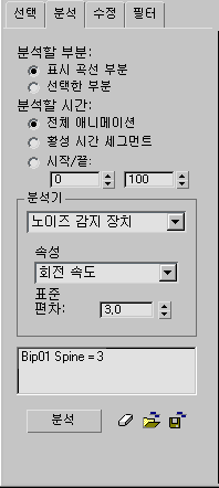

분석 패널은 선택된 Biped 부분의 곡선을 평가하고 특정 오류 조건을 검토하는 도구를 제공합니다. 곡선에서 스파이크와 노이즈를 발견하고 불연속 모션의 원인이 되는 특정 키프레임을 찾을 수 있습니다.
오류는 곡선 위에 갈색 선으로 표시되고 분석 패널의 아래쪽에도 나열됩니다. 그런 다음 수정 패널을 사용하여 자동으로 오류를 수정하거나, 곡선 뷰에서 수동으로 키와 곡선을 조정하여 오류를 수정할 수 있습니다.
곡선 위의 갈색 선으로 오류를 표시합니다.

- 분석할 부분
-  이 옵션은 분석할 부분을 선택합니다. - 곡선 부분 표시설정하면 표시된 곡선이 분석됩니다.
- 선택한 부분설정하면 리스트나 뷰포트에서 선택한 부분이 분석됩니다. 모든 곡선을 곡선 뷰에 표시하지 않고 전체 Biped를 분석하려는 경우에 이 옵션을 사용합니다.
-  분석할 시간
-  분석할 범위를 설정합니다. 다음 중 하나를 선택할 수 있습니다.
분석기 그룹
- [분석기 드롭다운 리스트]
-  곡선 평가에 사용할 분석기를 선택할 수 있습니다. 각 분석기에서 고유한 개별 설정을 제공할 수 있습니다. 기본 선택 사항은 노이즈 감지 장치와 스파이크 감지 장치입니다.
- 특성 드롭다운 리스트
-  노이즈 감지 장치에서 곡선 오류 평가에 사용하는 기준을 선택할 수 있습니다. 회전(Rot) 특성을 사용하여 회전 오류를 분석하고 위치(Pos) 특성을 사용하여 이동 변환 오류를 분석할 수 있습니다. 주: 스파이크 감지 장치를 사용할 때는 이 컨트롤을 사용할 수 없습니다.  이 드롭다운 리스트의 옵션은 다음과 같습니다.  - 회전 속도회전 각도 속도의 노이즈를 찾습니다.
- 회전 가속회전 각도 가속의 노이즈를 찾습니다.
- 회전 순간 동작회전 반사 동작의 노이즈를 찾습니다.
- 위치 속도위치 속도의 노이즈를 찾습니다.
- 위치 가속위치 가속의 노이즈를 찾습니다.
- 위치 반사 동작위치 순간 동작의 노이즈를 찾습니다.
- 표준 편차
-  애니메이션이 전체 패턴을 벗어날 수 있는 정도를 설정할 수 있습니다. 예를 들어 노이즈 감지 장치는 디자인상 약간의 노이즈가 있는 데이터에서 더 많은 노이즈가 있는 인스턴스를 찾을 수 있습니다. 편차 숫자를 줄이면 더 민감해지므로 더 많은 오류를 찾습니다.
- [오류 결과 리스트]
-  분석기에서 찾은 모든 오류를 표시합니다. 각 항목은 몸체 부분의 이름과 발견된 오류 수를 나열합니다. 곡선 뷰에서도 오류가 수직 갈색 선을 사용하여 그래픽으로 강조 표시됩니다. 리스트에서 오류 항목을 클릭하면 곡선 뷰의 해당 오류가 강조 표시됩니다.
- 분석
-  분석을 수행하려면 클릭합니다.
 결과 지우기 결과 지우기
-  최신 분석의 결과를 삭제합니다.
 분석 파일 로드 분석 파일 로드
-  이전 분석의 결과를 로드합니다.
 분석 저장 분석 저장
-  최신 분석의 결과를 저장합니다.
