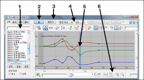

1. 탭 패널(선택, 분석, 수정 및 필터)
2. 탭 패널 표시
3. 제어기 리스트 표시
4. 워크벤치 도구 모음
5. 곡선 뷰
6. 곡선 뷰 도구 모음(트랙 뷰 도구 모음과 같음)
애니메이션 워크벤치 탭 패널은 다음 네 개의 패널로 이루어져 있습니다.
워크벤치 도구 모음의 탭 버튼을 사용하여 탭 패널을 표시하거나 숨길 수 있습니다.
탭 영역의 오른쪽에는 선택된 Biped 부분의 키와 곡선이 표시되는 곡선 뷰가 있습니다. 이 뷰는 트랙 뷰 키 창과 같습니다.
곡선 뷰 바로 위와 아래에는 표준 3ds Max 트랙 뷰 도구 모음 중 일부가 있습니다. 이러한 도구 모음을 통해 뷰를 탐색하고 키를 조작하는 데 사용되는 도구에 액세스할 수 있습니다. 곡선 뷰 아래의 도구 모음은 선택 및 탐색에 사용되고 곡선 뷰 위의 도구 모음은 키 이동, 슬라이딩 및 배율 조정, 값의 배율 조정, 새 키 추가에 사용됩니다.
