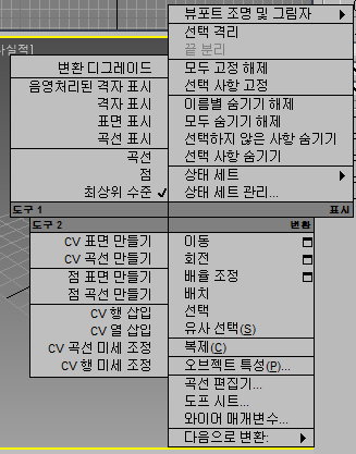

NURBS 오브젝트가 선택되고 수정 패널이 활성화되어 있으면 쿼드 메뉴에 NURBS 편집용으로 특별히 두 개의 사분면이 표시됩니다.
NURBS 모델을 수정하는 쿼드 메뉴
다음 옵션이 일반적으로 표시되며 하위 오브젝트 수준 바로가기입니다.
디그라데이션 재정의를 토글합니다.
NURBS 모델의 표시 컨트롤을 참조하십시오.
최상위 선택과 함께 선택한 오브젝트의 하위 오브젝트 선택을 표시합니다.
다음 옵션은 생성 및 편집 단축키입니다.
새로운 NURBS 하위 오브젝트를 만듭니다.
삽입이나 미세 조정을 통해 CV 표면 하위 오브젝트에 CV를 추가합니다. 삽입과 다듬기의 차이점에 대해서는 표면 CV 하위 오브젝트 편집하기를 참조하십시오. 다듬기에 대한 자세한 내용은 NURBS 개념을 참조하십시오.
