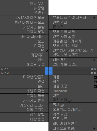

다각형 하위 오브젝트 수준에 있는 편집 가능한 폴리 오브젝트의 기본 쿼드 메뉴
다음 옵션은 변환 사분면에서 사용할 수 있습니다.
오브젝트를 이동할 수 있습니다. 주 도구 모음에서 선택 및 이동을 클릭하는 것과 같습니다.
이 이동 메뉴의 오른쪽에 있는 아이콘을 클릭하여 변환 입력을 열 수 있습니다.
오브젝트를 회전할 수 있습니다. 이것은 주 도구 모음에서 선택 및 회전을 클릭하는 것과 같습니다.
이 회전 메뉴의 오른쪽에 있는 아이콘을 클릭하여 변환 입력을 열 수 있습니다.
오브젝트의 배율을 조정할 수 있습니다. 이것은 주 도구 모음에서 선택 및 배율 조정을 클릭하는 것과 같습니다. 주 도구 모음에서 다른 선택 및 배율 조정 플라이아웃 버튼 중 하나가 활성화되어 있는 경우 쿼드 메뉴에서 배율 조정을 클릭하면 해당 도구가 활성화됩니다.
이 배율 조정 메뉴의 오른쪽에 있는 아이콘을 클릭하여 변환 입력을 열 수 있습니다.
장면의 다른 객체를 기준으로 오브젝트를 이동 및 회전할 수 있습니다. 이것은 주 도구 모음에서 선택 및 배치를 클릭하는 것과 같습니다.
오브젝트를 선택할 수 있습니다.
현재 선택 사항과 유사한 오브젝트를 자동으로 선택합니다. 유사 선택을 참조하십시오.
오브젝트를 복제할 수 있습니다. 이것은 편집 메뉴에서 복제을 선택하는 것과 같습니다.
선택한 노드의 오브젝트 특성 대화상자를 엽니다. 이 명령은 쿼드 메뉴를 열 때 오브젝트가 선택된 경우에만 사용할 수 있습니다.
트랙 뷰 계층의 맨 위에 선택된 오브젝트를 열고 표시합니다. 이 명령은 쿼드 메뉴를 열 때 오브젝트가 선택된 경우에만 표시됩니다.
도프 시트를 열고 표시합니다.
선택한 오브젝트에서 와이어 매개변수를 시작합니다. 이 명령은 쿼드 메뉴를 열 때 오브젝트가 선택된 경우에만 사용할 수 있습니다.
이 하위 메뉴를 사용하면 선택된 오브젝트를 편집 가능한 메시, 편집 가능한 패치, gPoly 메시, 편집 가능한 스플라인, NURBS 표면 또는 편집 가능한 폴리로 변환할 수 있습니다. 이 명령은 쿼드 메뉴를 열 때 오브젝트가 선택된 경우에만 사용할 수 있습니다.
다음 옵션은 디스플레이 사분면에서 사용할 수 있습니다.
라이트를 "잠근다"는 것은 라이트가 그림자를 투사하는지 여부에 관계없이 잠금 해제될 때까지 라이트를 사용한다는 의미입니다. 라이트가 잠긴 경우 선택한 라이트만 표시를 선택하거나 선택한 라이트 자동 표시를 선택하면 라이트가 꺼지지 않습니다.
이 옵션은 조명 및 그림자 패널(기존 드라이버) 또는 표시 스타일 및 모양 패널(Nitrous 드라이버)에 있는 동일한 이름의 뷰포트 구성 옵션에 해당합니다. 여기서 설정을 변경하면 기본 설정 대화상자의 활성 설정이 변경되고, 그 반대의 경우도 마찬가지입니다.
선택 격리 도구를 사용하여 장면의 나머지 부분을 숨기고 선택 사항을 편집할 수 있습니다.
격리 모드를 종료합니다.
고정된 모든 오브젝트를 고정 해제합니다.
선택한 오브젝트를 고정합니다. 잠긴 오브젝트는 뷰포트에서 볼 수 있지만 조작할 수는 없습니다.
숨김 해제하려는 오브젝트를 리스트에서 선택하는 데 사용할 수 있는 장면에서 선택 대화상자의 버전을 표시합니다.
숨겨진 모든 오브젝트를 표시합니다.
선택되지 않은 표시된 모든 오브젝트를 숨깁니다. 숨겨진 오브젝트는 여전히 장면에 존재하지만 렌더링된 이미지나 뷰포트에 나타나지 않습니다.
선택된 오브젝트를 숨깁니다.
상태 세트 작업을 위한 하위 메뉴를 엽니다.
상태 세트 대화상자를 엽니다.
