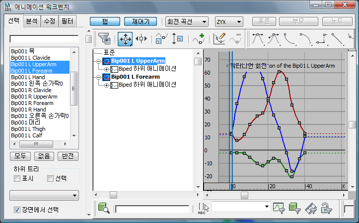

 워크벤치 도구 모음에서 제어기 버튼을 클릭하여 포함된 곡선 편집기의 제어기 창을 표시합니다. 리스트에 표시된 Biped 몸체 트랙은 해당 몸체 부분에 연결된 또는 해당 몸체 부분의 IK 오브젝트로 사용되는 모든 장면 오브젝트와 함께 선택 패널에서 선택된 트랙입니다. 제어기 리스트는 곡선 편집기의 제어기 리스트와 유사합니다.
표시된 제어기 리스트

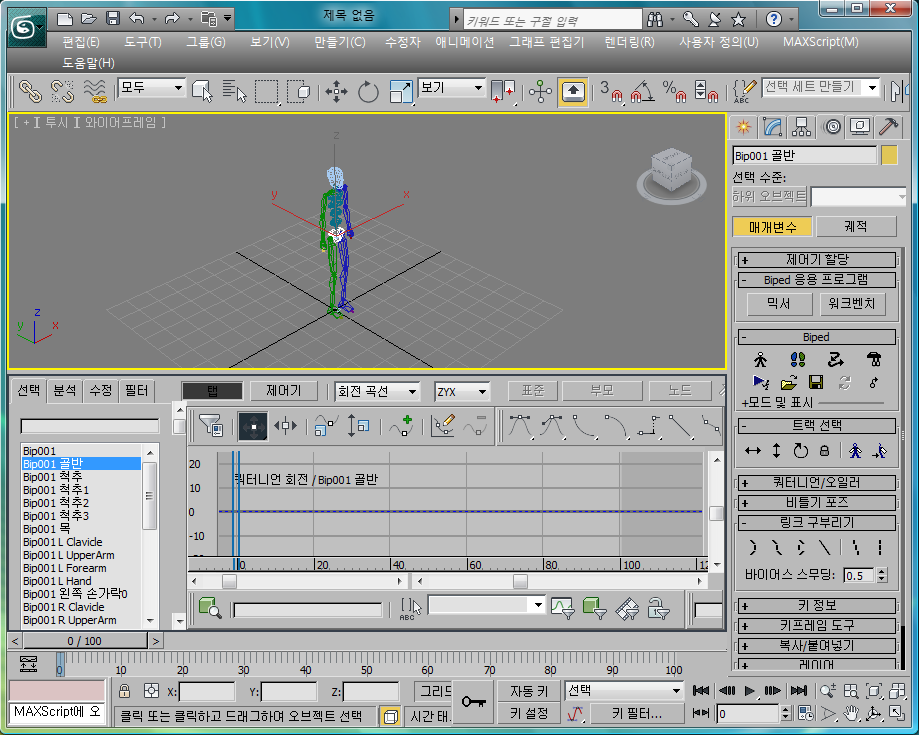

뷰포트에서 워크벤치를 도킹할 수 있습니다. 워크벤치가 열려 있으면 관점 뷰포트 레이블을 클릭하거나 마우스 오른쪽 버튼으로 클릭한 다음 관점 뷰포트 레이블 메뉴에서 확장된 뷰포트  Biped 애니메이션 워크벤치를 선택합니다. 열려 있는 워크벤치가 뷰포트에 도킹됩니다.
