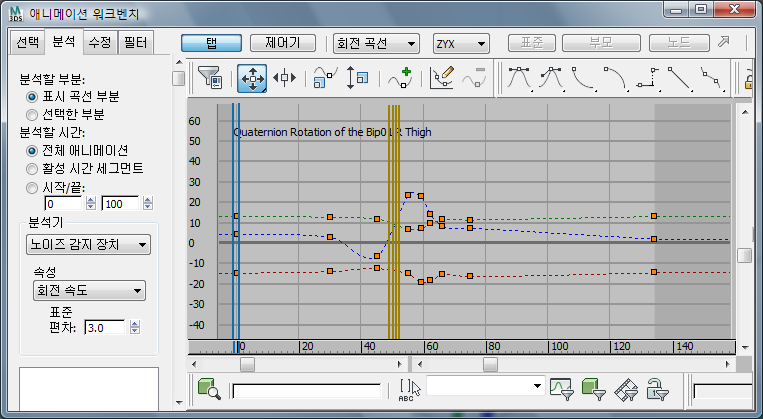

애니메이션 워크벤치는 Biped 애니메이션의 수정과 개선에 사용할 수 있는 사용자 정의된 트랙 뷰 버전입니다. 곡선을 시각화 및 조작하는 다양한 옵션을 제공하여 기존 곡선 편집기 기능을 확장하고 일반 회전, 배치 및 기타 Biped 특정 작업을 수행하기 위한 필터를 제공합니다.
워크벤치를 사용하면 오류 조건에 대해 곡선을 분석하고 식별된 키프레임에 필터를 적용하거나 선택한 Biped 트랙을 필터링하여 일반적으로 오류 없이 트랙 모션을 향상시킬 수 있습니다.

오류는 곡선 뷰에 노란색으로 표시됩니다.

애니메이션 워크벤치에서는 Biped 애니메이션에서 사용하는 세 가지 유형의 도구인 분석기, 픽서 및 필터를 제공합니다.
애니메이션에서 비정상적인 특성을 찾는 데 사용됩니다. 특정 분석기는 모션 트랙의 파형을 분석하여 곡선 변동을 탐지합니다. 이를 위해서는 노이즈와 스파이크 등의 두 탐지기를 사용할 수 있습니다. 또한 무릎 상태, 특히 무릎 흔들거림과 확대 등을 찾고 수정하기 위한 분석기도 있습니다.
