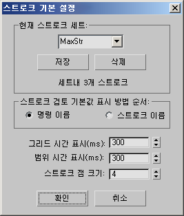

스트로크 기본 설정 대화상자를 사용하여 스트로크 세트를 저장하고 다른 스트로크 특성을 설정할 수 있습니다.
주: 이 대화상자는 스트로크를 그리는 경우에만 사용할 수 있습니다. 기본적으로 역 L이 아래쪽에서 위쪽으로 세로로 그려진 다음 왼쪽에서 오른쪽으로 가로로 그려집니다.
스트로크 검토 대화상자에서 스트로크 기본 설정 스트로크를 다시 정의할 수 있습니다.
주: 기본적으로 스트로크를 할당한 다음 이 스트로크를 사용하여 대화상자에 액세스하는 경우에만 스트로크 기본 설정 대화상자를 사용할 수 있습니다. 다음 절차를 참조하십시오.

인터페이스
현재 스트로크 세트 그룹
현재 집합의 스트로크 이름과 개수를 표시합니다.
- 새 집합을 만들려면 필드에 새 이름을 입력하고 저장을 클릭합니다.
- 다른 집합을 선택하려면 리스트에서 선택하고 확인을 클릭합니다.
- 저장
-  리스트에 표시된 세트를 저장합니다.
- 삭제
-  리스트에 표시된 세트를 삭제합니다.
스트로크 검토 기본값 표시 방법 순서 그룹
처음에 명령이나 스트로크를 스트로크 검토 대화상자에 나열할지 지정합니다.
- 명령 이름할당된 스트로크를 명령 이름별로 표시합니다(예: 애니메이션 재생).
- 스트로크 이름할당된 스트로크를 스트로크 이름별로 표시합니다(예: HK).
- 그리드 시간 표시(ms)
- 스트로크를 완료할 때 스트로크 분석 그리드가 뷰포트에 표시되는 데 걸리는 시간(밀리초)입니다. 그리드를 숨기려면 0으로 설정합니다. 기본값은 300(1초의 약 1/3)입니다. 범위는 0에서 2000 사이입니다.
- 범위 시간 표시(ms)
- 스트로크 범위가 뷰포트에 표시되는 데 걸리는 시간(밀리초)입니다. 범위는 0에서 2000 사이입니다. 이를 0으로 설정하여 이 기능을 비활성화합니다. 기본값은 300(1초의 약 1/3)입니다. 첫 번째 점에서 작동하는 스트로크는 작은 X를 표시합니다. 스트로크 경계 상자의 항목에 작동하는 스트로크는 경계 상자를 표시합니다. 원형 범위에서 작동하는 스트로크는 스트로크의 정사각형 경계 상자 내부에 맞는 원을 표시합니다. 창 선택은 실선으로 나타납니다. 교차 선택은 점선으로 나타납니다.
- 스트로크 점 크기
- 스트로크 모양을 시각화할 수 있는 뷰포트에 그려진 X의 크기(픽셀)입니다. 기본값은 4입니다. 범위는 3에서 20 사이입니다.
