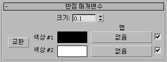

반점은 분산 색상 맵 또는 범프 맵에서 화강암과 유사한 표면과 기타 패턴 표면을 만드는 데 유용한 반점 표면 패턴을 생성하는 3D 맵입니다.
암석에 사용되는 반점 맵
얼룩의 크기를 조정합니다. 얼룩이 형상과 일치하게 하려면 이 옵션을 사용하십시오. 기본값은 0.1입니다.
두 개의 색상 구성요소를 교환합니다.
얼룩의 색상을 나타냅니다.
배경의 색상을 표시합니다.
견본 중 하나를 클릭하여 색상 선택기를 표시하고 이 구성요소 색상 중 하나를 변경합니다.
색상 구성요소 중 하나를 대체하는 맵을 할당하려면 버튼을 클릭합니다. 확인란을 끄면 연결된 맵이 해제되고 반점 맵은 연결된 색상 구성요소로 돌아갑니다.
