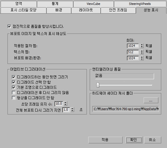

필요한 디그라데이션 중에 단계적으로 수행할 렌더링 모드를 표시하려면 확인란을 설정합니다. 뷰포트 다시 그리기 요구가 늘어남에 따라 아주 높음부터 아주 낮음까지 활성 옵션 전체에 대해 디그라데이션 양이 늘어납니다. 우선 순위가 높은 오브젝트(장면 오브젝트 우선 순위 지정에 따라)는 더 높고 더 안정된 디스플레이 설정을 사용하는 한편, 우선 순위가 낮은 오브젝트(일반적으로 더 적거나 보기 점에서 멀리 있음)는 더 낮은 디스플레이 설정을 사용합니다.
- 초당 프레임 유지 수
-  어댑티브 디스플레이가 유지할 프레임 속도(초당 프레임 수)를 설정할 수 있습니다. 프레임 속도가 이 값 아래로 내려가면 3ds Max에서 이 패널의 다른 설정에 따라 디그라데이션 양을 늘립니다. 기본값은 10.0입니다.
- 디그레이드하는 동안 뒷면 그리기
-  설정하면 3ds Max에서 디그라데이션 중에 관점을 향하지 않는 다각형을 그립니다. 와이어프레임 뷰에만 적용됩니다. 끄면 디그라데이션 중 뒷면을 발췌하여 성능을 높일 수 있습니다. 기본적으로 설정되어 있습니다.
- 디그레이드 선택 안 함
-  설정하면 선택한 오브젝트가 디그라데이션되지 않습니다. 기본적으로 설정되어 있습니다.
- 기본 조명으로 디그레이드
-  설정하면 디그라데이션 중 모든 뷰포트 라이트를 끄고 기본 조명을 활성화하여 성능을 높입니다. 기본적으로 설정되어 있습니다.
- 디그레이드한 후 다시 그리지 않음
- 해제하면 뷰포트는 프레임 속도가 높아짐에 따라 복원되어 디그레이드된 모든 오브젝트를 다시 그립니다. 장면에 대해 이 작업이 너무 오래 걸리는 경우 이 옵션을 설정합니다. 설정하면 오브젝트는 디그레이드하지만 마우스를 위로 할 때 다시 그리지 않고 항상 디그라데이션의 가장 최근 수준으로 표시합니다. 기본적으로 해제되어 있습니다. 주:   뷰포트 디그라데이션이 발생하면 상태 표시줄에서 어댑티브 디그라데이션 버튼이 다음과 같이 아쿠아 색이 됩니다. 일반적으로 디그라데이션이 중지되면 이 색상은 일반적인 "설정" 색상으로 돌아오지만, 디그레이드한 후 다시 그리지 않음이 설정된 경우에는 활성 디그라데이션이 발생하지 않는 경우에도 배경은 아쿠아로 남아 있습니다. 이를 해결하려면 어댑티브 디그라데이션을 해제하거나 디그레이드한 후 다시 그리지 않음을 해제하십시오. 그런 다음 화면을 다시 그리려면  ~(물결표)를 누르십시오.
