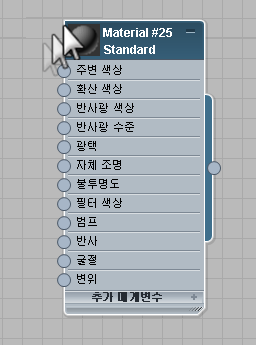

예: 슬레이트 재질 편집기에서 실체 맵을 사용하려면
실체는 컴팩트 재질 편집기가 아닌 슬레이트 재질 편집기(SME)에서 사용하는 것이 좋습니다. 그러나 컴팩트 재질 편집기에서 실체를 사용하려는 경우 이 절차를 따릅니다.

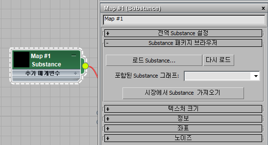

실체찾아보기 파일 대화상자가 열립니다. 기본적으로 이 대화상자에는 Noises 및 Textures의 포함된 실체 파일 폴더 두 개가 표시됩니다.
실체 파일의 확장자는 .sbsar입니다.

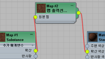

실체 파일을 열면 3ds Max에서 실체 노드와 재질 노드 사이에 맵 출력 선택기 맵 노드를 자동으로 삽입합니다. 이 노드는 여러 가지 다양한 출력 유형(또는 채널)을 동시에 생성하는 대부분의 실체에 필요합니다. 일부 실체는 출력 유형을 하나만 생성하며 이러한 실체에는 맵 출력 선택기가 필요하지 않습니다. 맵 출력 선택기를 사용하면 두 노드의 배선을 변경하지 않고도 재질 입력 소켓에 연결된 실체 맵의 출력 유형을 변경할 수 있습니다.

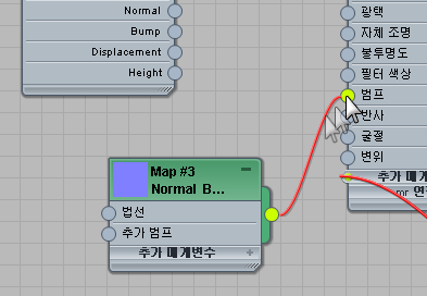

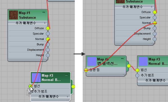

실체 맵은 다양한 출력 유형을 생성하므로 서로 다른 재질 입력에 동일한 맵을 적용하여 다음 예와 같이 실체의 법선 출력을 범프 맵으로 사용하는 방법을 보여 줄 수 있습니다.
다시 와이어링을 수행하면 3ds Max에서 두 노드 사이에 맵 출력 선택기 노드를 자동으로 삽입합니다.
각 맵 출력 선택기 노드를 차례로 두 번 클릭하면 첫 번째 노드는 분산 채널로 설정되고 두 번째 노드는 법선 채널로 설정되는 것을 확인할 수 있습니다.
