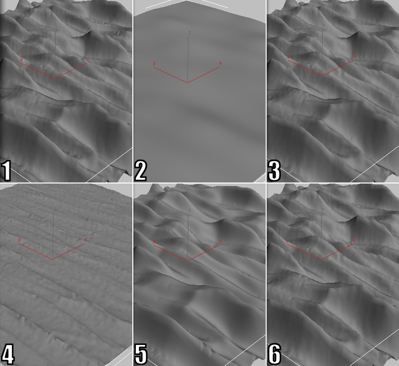

다음 그림에서는 두 가지 다른 릴리프 균형 설정을 사용하는 사막_모래_01 실체의 다른 출력으로 평면 원형을 재배치했습니다. 첫 번째 행에서는 릴리프 균형이 18.0(상대적으로 높은 값)으로 설정된 범프, 변위 및 높이 출력을 각각 보여 줍니다. 두 번째 행에서는 릴리프 균형이 2.0(값 범위의 최소값에 가까움)인 범프, 변위 및 높이 출력의 변위를 각각 보여 줍니다.
1. 범프 출력, 릴리프 균형=18.0
2. 변위 출력, 릴리프 균형=18.0
3. 높이 출력, 릴리프 균형=18.0
4. 범프 출력, 릴리프 균형=2.0
5. 변위 출력, 릴리프 균형=2.0
6. 높이 출력, 릴리프 균형=2.0
두 개의 높이 변위(3과 6)가 동일하므로 릴리프 균형이 높이 출력에 영향을 주지 않습니다.

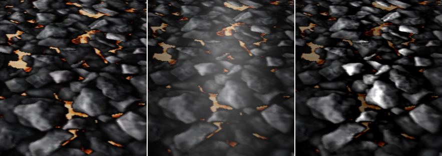

실제 오브젝트 표면에 관계없이 라이트 및 뷰어 각도와 맵 내용을 기반으로 하는 사실적인 반사광 구성요소입니다. 일반적으로 재질의 반사광 수준 맵에 연결됩니다.
다음 그림에서는 투시 뷰포트에 표시된, 표준 재질을 사용하는 분산 맵으로 평면 원형에 적용된 석탄 실체를 보여 줍니다.
왼쪽: 분산 맵의 반사광
가운데: 재질의 반사광
오른쪽: Substance 맵의 반사광

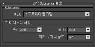

전역 설정에는 텍스처 크기뿐만 아니라 실체 맵을 렌더링하는 엔진(소프트웨어 하위 시스템)이 포함됩니다.
엔진 설정을 변경하는 경우 3ds Max를 다시 시작하라는 메시지가 표시됩니다. 그 후, 다음에 엔진을 변경하고 소프트웨어를 다시 시작할 때까지 엔진이 모든 실체 텍스처에 대해 효과를 유지합니다.
해당 텍스처 크기(로컬) 설정에 따라 장면에 있는 모든 실체 텍스처의 기본 출력 해상도가 각각의 개별 텍스처에 대해 적용됩니다. 모든 실체에 대한 전역 설정을 변경하면 장면의 다른 모든 실체에 대한 설정도 변경됩니다.
장면 및 재질을 편집하는 경우 보다 신속한 피드백을 위해 여기서 보다 낮은 값을 사용합니다.

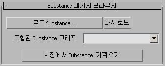

실체 파일은 여러 가지 텍스처 정의를 포함할 수 있으므로 "패키지"라고도 합니다. 다음 설정을 사용하여 실체 파일을 열고 다시 로드하며 파일에 둘 이상의 정의가 포함된 경우에는 사용할 정의를 선택합니다.
실체 찾아보기 파일 브라우저 대화상자를 엽니다. 이 대화상자를 사용하여 실체 파일을 엽니다.
샘플 이미지가 있는 모든 Substance 맵 리스트는 Substance 샘플을 참조하십시오.
파일을 열면 해당 파일 이름과 활성 실체의 이름이 이 버튼에 나타납니다. 또한 버튼 위에 마우스 커서를 놓으면 툴팁이 열려 파일 경로가 표시됩니다.
단, 공간이나 노이즈 맵 중 하나와 같이 단일 출력 실체를 재질에 연결된 출력이 여러 개인 맵에 로드하는 경우는 예외입니다. 이런 경우에는 단일 출력이 이전에 연결된 모든 재질 입력에 연결됩니다.
정의 파일에서 실체를 다시 로드합니다.
이 드롭다운 리스트를 사용하여 여러 가지 정의가 포함된 패키지에서 사용할 실체 정의를 선택합니다.

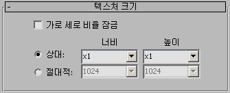

이러한 설정은 현재 텍스처의 출력 해상도에만 영향을 줍니다. 전역 크기(상대)의 현재 텍스처 해상도를 기본으로 하거나 전역 크기와 독립적으로 설정할 수 있습니다. 이 롤아웃을 사용하여 하나의 옵션을 선택하고 현재 개별 실체의 차원을 설정합니다. 텍스처 크기 설정이 높을수록 더 나은 모양의 텍스처가 생성되지만 렌더링 시간이 더 오래 걸립니다.
설정하면 이 롤아웃의 폭 설정만 사용할 수 있으며 폭 설정을 변경하면 높이 값도 변경되어 현재 가로 세로 비율이 유지됩니다.
상대를 선택하면 폭 및 높이 설정이 전역 치수의 승수로 사용됩니다. 예를 들어 전역 텍스처 폭 및 전역 텍스처 높이가 모두 512로 설정되고 상대적 폭 및 상대적 높이를 x2로 설정한 경우 렌더링의 출력 해상도는 해당 텍스처에 대해 1024 x 1024입니다. 이런 방식으로 전역 수준에서 기준 해상도를 설정한 다음 각 개별 실체 맵의 상대 승수를 사용하여 변경할 수 있습니다.
절대를 선택하면 전역 설정에 관계없이 폭 및 높이 설정에 따라 출력 해상도가 결정됩니다.
두 옵션에 대해 드롭다운 리스트에서 폭 및 높이 설정을 선택합니다.
이 읽기 전용 필드에는 전역 및 로컬 텍스처 크기 설정에서 계산된 실제 출력 해상도가 표시됩니다.

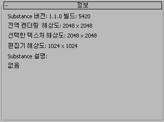

이 읽기 전용 롤아웃에는 작성자가 제공한 경우 실체 소프트웨어의 현재 버전과 해상도 설정 및 현재 패키지에 대한 설명이 표시됩니다.

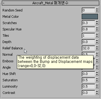

각 실체 텍스처에는 해당 매개변수 세트가 있습니다. 일부 매개변수는 임의 시드와 같이 대부분의 텍스처에 공통됩니다. 대부분의 매개변수는 위 그림과 같이 툴팁으로 이름과 간단한 설명을 제공합니다. 특별히 지정되지 않는 한 대부분의 매개변수에 대해 사용 가능한 값의 범위는 0.0 – 1.0입니다.
특히 이 롤아웃에서는 메시를 재배치할 수 있는 모든 실체 맵에서 사용할 수 있는 릴리프 균형 설정이 중요합니다. 릴리프 균형을 통해 범프와 변위 출력 사이의 가중치를 조정할 수 있습니다. 자세한 내용은 Substance 및 변위를 참조하십시오.
또한 대부분의 실체에 공통되는 또 다른 중요한 설정으로는 앞에서 설명한 임의 시드 매개변수가 있습니다. 이 값을 변경하면 전체적인 모양은 동일하게 유지되지만 텍스처의 세부 정보가 완전히 변경됩니다. 다른 임의 시드 값을 사용하여 재질을 자연스럽게 변형하는 동안 해당 장면의 여러 부분에 동일한 텍스처를 적용할 수 있습니다.
