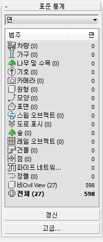

현재 장면에 사용된 리소스의 전체 개요를 제공합니다.
일반적으로 이 패널을 사용하여 시스템 리소스를 많이 사용할 수 있는 오브젝트 그룹을 식별할 수 있습니다. 3D에서 모델링할 때는 면 개수를 최대한 적게 유지하는 것이 좋습니다.
장면에서 각 범주의 오브젝트에 의해 사용된 총 면 수를 나열합니다.
장면에서 각 범주의 오브젝트에 의해 사용된 총 정점 수를 나열합니다.
현재 장면에서 각 범주에 대해 존재하는 Civil View 오브젝트 범주 및 총 오브젝트 수를 나열합니다.
드롭다운 리스트에서 선택한 항목에 따라 각 오브젝트 범주에서 사용하는 면 또는 정점의 총 수가 표시됩니다.
