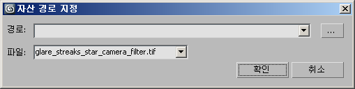

대화상자를 열어 강조 표시된 자산의 장면 기록 또는 자산의 경로와 파일 이름(단일 자산일 경우)을 편집합니다. 대화상자의 두 버전 모두 앞선 경로 혹은 파일이름을 되돌리기 위한 드롭다운 이력 리스트를 포함하고 있습니다.
이 명령에 대한 주요 기능은 위치가 변경된 기존 자산에 대해 3ds Max가 가리키는 경로를 변경하는 것입니다. 그러나 렌더링 된 이미지 그리고 렌더링 요소와 같은 출력 파일에 대해서는 경로 설정을 사용해 새로운 출력 디렉토리를 만들고 사용할 수 있습니다. 출력 경로를 존재하지 않는 경로로 변경하면 폴더를 만들 것인지 묻는 메시지가 표시됩니다. 확인하면 렌더 설정 대화상자 등의 해당 위치에서 출력 경로가 변경됩니다.
나타나는 대화상자의 버전은 강조표시된 자산의 수에 따라 다릅니다:
경로를 변경하려면 경로 필드를 편집하거나 혹은 생략기호 [...] 버튼을 사용해 새로운 경로를 검색합니다. 이것은 경로만 변경합니다.
앞선 경로로 되돌리려면 드롭다운 리스트에서 선택합니다.
파일이름을 변경하려면 파일 필드를 편집하거나 드롭다운 내역 리스트에서 이름을 선택합니다. 이것은 장면에서 가리키는 자산 파일의 이름만 변경시킨다는 것에 주목하십시오. 실제 자산 파일 이름을 변경하지 않습니다. 만약 자산 파일 이름이 변경됐다면 이것을 이용해 장면을 업데이트 합니다.

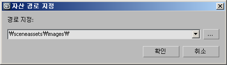

대화상자는 강조 표시된 자산이 있는 현재 경로를 보여주고, 경로 지정 필드 내용를 편집하거나 생략기호 [...] 버튼을 클릭 한 후 다른 경로로 브라우즈 해서 새로운 경로를 지정하게 합니다.
예를 들어, 두 자산이 강조표시된 상태이고 한 자산의 경로가 c:₩max_files₩maps1₩이고 나머지 하나의 경로가 c:₩max_files₩maps2₩일 때 경로 지정 필드는 c:₩max_files₩를 보여줄 것입니다. 이것을 변경하면 모든 강조 표시된 자산에 대한 전체 경로가 변경됩니다. 물론 모든 자산이 해당 경로에 있어야 자산 추적에서 찾을 수 있습니다.
