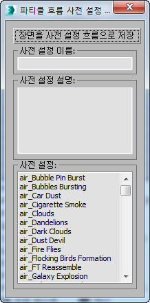

사전 설정 관리자를 사용하여 장면을 사전 설정으로 저장하면 파티클 뷰의 사전 설정 흐름을 통해 나중에 검색할 수 있습니다.
  장면의 모든 오브젝트는 파티클 흐름에 포함되어 있는지 여부에 관계없이 사전 설정의 일부로 저장됩니다. 이렇게 하면 파티클 흐름 참조 오브젝트가 사전 설정에 포함됩니다.
새 사전 설정을 저장하려면 사전 설정 이름과 사전 설정 설명을 입력한 다음 장면을 사전 설정 흐름으로 저장을 클릭합니다.
- 사전 설정 이름
- 새 사전 설정의 식별 이름을 입력합니다.
- 사전 설정 설명
- 새 사전 설정에 대한 설명을 입력합니다.
- 사전 설정
- 시스템의 현재 사전 설정 리스트입니다. 설명을 보려면 사전 설정을 클릭합니다.
- 장면을 사전 설정 흐름으로 저장
- 현재 장면을 사전 설정으로 저장합니다. 사전 설정은 한 쌍의 파일로 저장됩니다. preset_name.txt에는 사전 설정에 대한 설명이 포함되고 preset_name.max 파일에는 장면 자체가 포함됩니다. 두 파일은 모두 설치 폴더의 /plugcfg/particle flow presets/에 저장됩니다. 사전 설정이 파일로 저장되기 때문에 파일을 조작하여 사전 설정을 교환하거나 수정할 수 있습니다.
