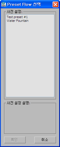

사전 설정 흐름을 추가하려면 사전 설정 흐름을 파티클 뷰의 이벤트 맵으로 드래그합니다. 사전 설정 흐름 선택 대화상자가 열립니다. 사전 설정을 강조 표시한 다음 확인을 클릭하거나 사전 설정 이름을 두 번 클릭합니다.
