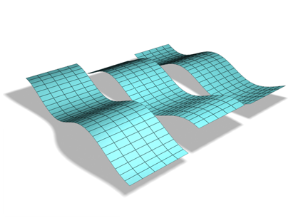

웨이브 수정자는 오브젝트의 형상에 웨이브 효과를 만듭니다. 두 개의 웨이브 중 하나를 사용하거나 둘을 결합할 수도 있습니다. 웨이브는 표준 기즈모 및 중심을 사용하며 이를 변환하여 가능한 웨이브 효과를 높일 수 있습니다.
웨이브 공간 왜곡은 기능이 유사하며 대량의 오브젝트에 효과를 적용하는 데 유용합니다.
웨이브 수정자가 있는 오브젝트가 적용됩니다. 진폭 1 및 2를 변경하여 서로 다른 프로파일을 만들 수 있습니다.

 오브젝트를 선택하고 웨이브 수정자를 적용합니다. 진폭 1은 한 가장자리에서 다른 가장자리로의 사인 웨이브를 생성하고 진폭 2는 반대 가장자리 사이에 웨이브를 만듭니다. 값을 양수에서 음수로 전환하면 최고점과 골의 위치가 반대로 됩니다.
길이가 길수록 지정된 크기의 웨이브가 더 매끄럽고 더 얕습니다.
