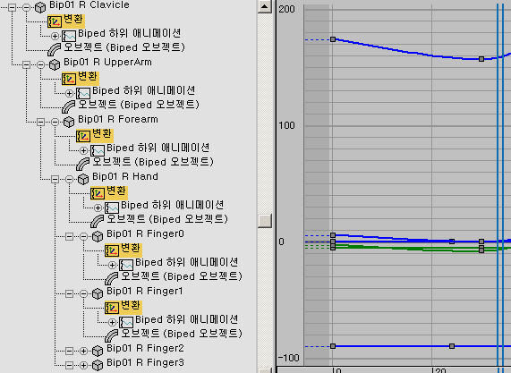

기본적으로 Biped에서는 최적화된 애니메이션 키 저장 방법을 사용합니다. 예를 들어 손가락, 손, 팔뚝 및 팔꿈치 위부분의 키는 쇄골 변형 트랙에 저장됩니다. 원하는 경우 각 팔 오브젝트에 대해 변형 트랙을 사용 가능하게 하는 대신 FK 트랙 분리 설정을 사용하여 이러한 변형 트랙을 사용 가능하게 합니다. 트랙 분리가 트랙 뷰에 표시됩니다.
|  FK 트랙 분리 옵션이 팔 및 손가락에 대해 켜져 있는 경우 이러한 트랙만 키를 받습니다. |
|  FK 트랙 분리 옵션이 꺼져 있는 경우 모든 팔다리 트랙이 키를 받습니다. |

FK 트랙 분리 그룹
character studio는 기본적으로 쇄골 트랙에 손가락, 손, 팔뚝 및 위쪽 팔 키를 저장합니다. 발가락, 발 및 종아리 키는 허벅지 트랙에 저장됩니다. 대부분의 경우, 키 저장소에 대한 이 최적화된 접근 방법은 잘 작동합니다. 추가 트랙이 필요한 경우 특정 Biped 몸체 부분에 대해 트랙을 켭니다. 예를 들어 광범위한 손가락-손 애니메이션을 만들려는 경우 팔을 켭니다. 팔 키가 삭제되면 손가락-손 키에 영향을 주지 않습니다.
이러한 토글이 작동하게 하려면 상위 설정 모드를 켜야 합니다.
- 팔
-  손가락, 손, 팔뚝 및 팔꿈치 위부분에 대해 별도의 변환 트랙을 만들려면 설정합니다. 기본적으로 손 하나당 하나의 손가락 트랙이 있습니다. 모든 손가락 키는 Biped 엄지 손가락의 첫 번째 링크 손가락0 변형 트랙에 저장됩니다.

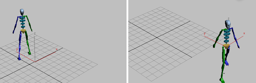

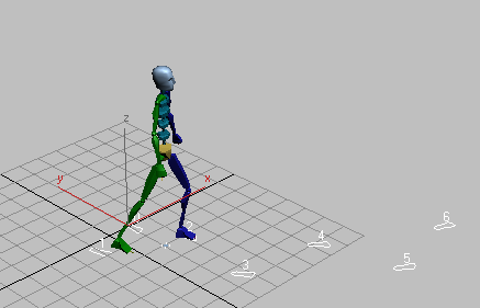

- 수평 구부리기
- 위쪽 축을 기준으로 수평으로 선택한 키를 회전합니다. 이 기능을 사용하려면 Biped의 COM을 선택하고  (궤적)을 설정하여 경로를 표시한 다음 시간 슬라이더를 사용하여 키를 선택하고 수평 구부리기 값을 조정합니다. 경로 곡선입니다. (궤적)을 설정하여 경로를 표시한 다음 시간 슬라이더를 사용하여 키를 선택하고 수평 구부리기 값을 조정합니다. 경로 곡선입니다.수평 구부리기는 상대값이며, 조정한 후에는 0.0으로 돌아갑니다.  팁: Biped에서 발자국이나 다리 키의 IK를 사용하면 발이 발자국으로 실행되거나 변경된 궤적에 관계없이 원래 키를 사용합니다. Biped에서 모션 캡처 데이터를 사용하면 수평 구부리기가 작동하지만 발이 슬라이딩될 수 있습니다. 이 컨트롤은 Biped가 공중에 떠 있거나 수영 중인 경우 자유형 애니메이션 중에 가장 효율적입니다.  발자국 간 자유형 애니메이션을 참조하십시오.
