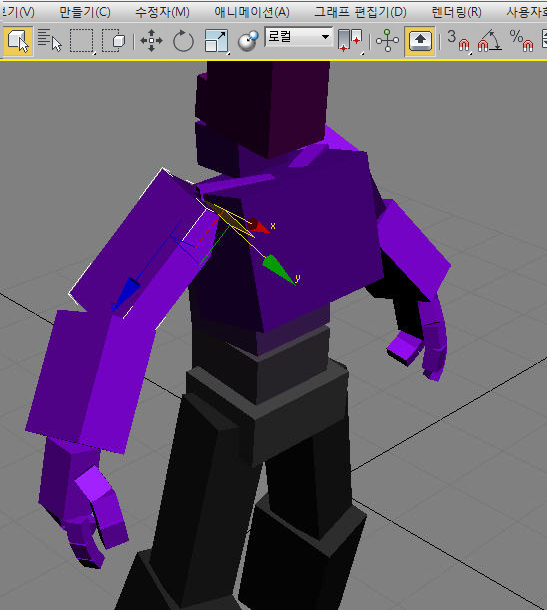

CAT에서는 기본적으로 X축을 모든 골격의 길이 축으로 사용합니다. 즉, 골격을 선택하고 변환 이동 모드를 활성화한 다음 좌표계를 로컬로 설정하면 길이 축으로 지정된 축이 골격 길이에 정렬됩니다.
X축으로 설정된 골격 길이 축

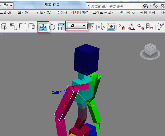

CATParent를 선택하고 수정 패널로 이동하면 골격 길이 축 그룹이 표시됩니다. 이 설정을 X에서 Z로 변경하면 골격이 Z축에 정렬됨을 확인할 수 있습니다.
Z축으로 설정된 골격 길이 축
