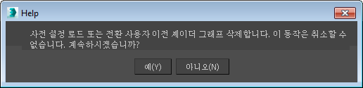

- ShaderFX 창에서 Standard Base 노드를 클릭하여 강조 표시합니다. 3ds Max에 메시지가 표시되면 예를 클릭하여 셰이더를 사용자 정의 셰이더로 만듭니다.
- 특성 롤아웃에서 상위 재질
사용자 정의를 선택합니다. 3ds Max에 메시지가 표시되면 예를 클릭하여 사용자 정의 셰이더임을 확인하고 Stingray 사전 설정에서 다른 노드를 삭제합니다.

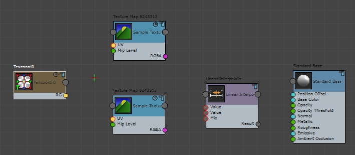

이제 셰이더 네트워크에 Standard Base 노드만 있습니다.

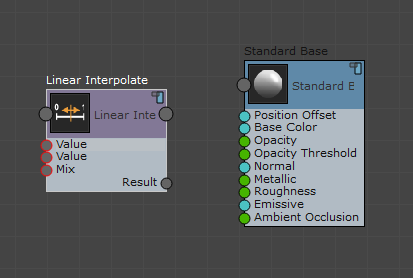

그래프에 노드 추가:
- 수학
선형 보간 노드를 추가합니다.

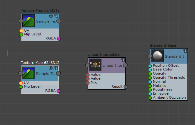

- 샘플링
샘플 텍스처 노드 두 개를 추가합니다.

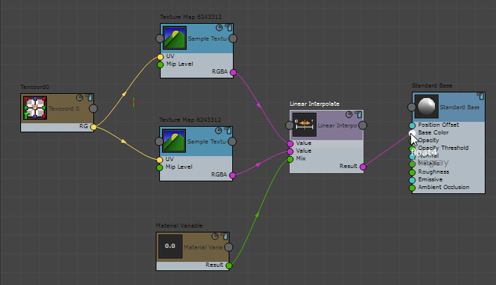

- 정점 입력
Texcoord0 노드를 추가합니다.

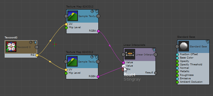

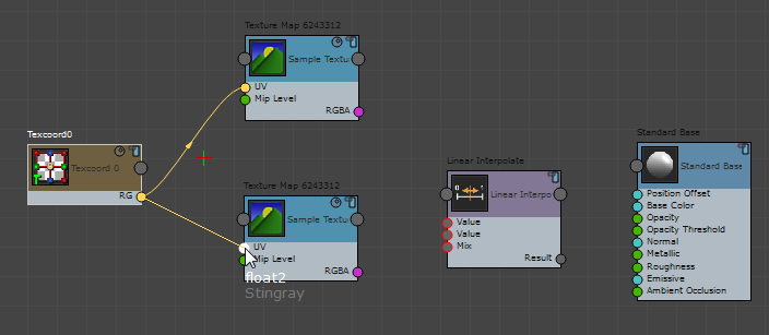

- Textcoord0 노드의 RG 출력을 두 샘플 텍스처 노드의 UV 입력에 와이어링합니다.
- 각 샘플 텍스처 노드의 RGBA 출력을 선형 보간 노드의 값 입력에 와이어링합니다.

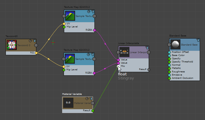

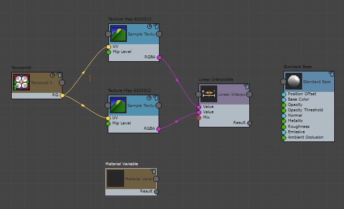

- 입력
재질 변수 노드를 추가합니다.

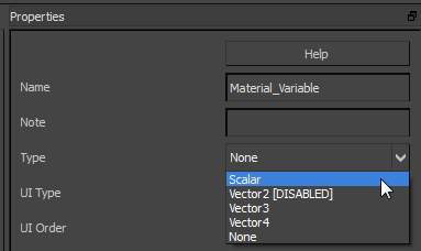

- 재질 변수 노드를 강조 표시하고 해당 특성 패널에서 유형
스칼라를 선택합니다.
- 재질 변수 노드의 결과 출력을 선형 보간 노드의 혼합 입력에 와이어링합니다.
- 선형 보간 노드의 결과 출력을 Standard Base 노드의 기본 색상 입력에 와이어링합니다.
이제 Stingray 그래프가 완료되었습니다. 다음 절차에서는 사용자 인터페이스를 조정하고 실제 텍스처 맵을 할당합니다.

- 위쪽 텍스처 맵 노드를 클릭하여 강조 표시한 다음 특성 패널에서 해당 이름을 Texture1로 변경합니다.
- 다른 텍스처 맵 노드의 이름을 Texture2로 변경합니다.
- 재질 변수 노드의 이름을 BlendMaps로 변경합니다.
