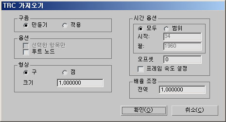

옵션 그룹
- 선택한 항목만
-  장면에서 선택한 오브젝트에 관련된 모션 데이터만 가져옵니다. 구름 그룹의 적용 옵션이 활성화된 상태에서만 사용할 수 있습니다.
- 루트 노드
-  파일 가져오기에 루트 더미가 포함됩니다. 구름 그룹의 만들기 옵션이 활성화된 상태에서만 사용할 수 있습니다.
형상 그룹
이 설정은 구름 그룹의 만들기 옵션이 활성화된 상태에서만 사용할 수 있습니다.
- 구/점
-  마커를 나타내기 위해 구 도우미 또는 점 도우미 간에 선택합니다.
- 크기
-  위에서 선택한 사항을 토대로 구형 지름 또는 점 크기를 설정합니다.
시간 옵션 그룹
- 모두/범위
-  모션 캡처 파일에서 전체 애니메이션 범위를 사용할 것인지 범위의 정의된 부분을 사용할 것인지 간에 선택합니다. -  끝/시작이 값은 정의된 범위의 시작 프레임과 마지막 프레임을 나타냅니다. 범위가 활성화된 경우에만 사용할 수 있습니다.
- 간격띄우기
-  가져온 애니메이션이 시작되기 전에 삽입되는 빈 프레임의 수를 설정합니다.
- 프레임 속도 설정
-  설정하면 TRC 파일의 프레임 속도가 시간 구성 대화상자의 현재 프레임 속도를 덮어씁니다.
배율 조정 그룹
- 전역
-  결과 골격의 크기를 설정합니다. 주: 3ds Max의 배율 값은 100으로 유지됩니다.
