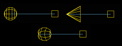

대상 라이트에는 라이트를 조준하는 데 사용할 수 있는 대상 하위 오브젝트가 있습니다.
구형, 스포트라이트 및 웹 분포가 있는 대상 라이트의 뷰포트 표현
