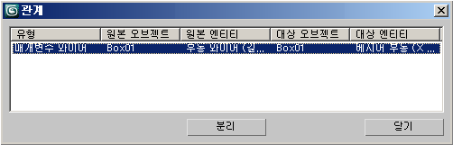

도식적 뷰는 리스트 내에 오브젝트와 그 관계를 보여주는 여러 리스트 뷰를 지원합니다. 인스턴스, 오브젝트 발생 그리고 관계에 대한 리스트 뷰를 포함합니다. 이 리스트를 사용하여 매개변수 연결 편집, 관계 분리 또는 인스턴스를 유일하게 만듭니다. 리스트 옵션을 사용하여 리스트를 도식적 뷰 창의 뷰포트나 노드 표시와 동기화시킵니다.
관계를 보여주는 리스트 뷰
현재 표시된 도식적 뷰 엔티티의 모든 관계를 갖는 리스트 보기를 열거나 다시 그립니다.
