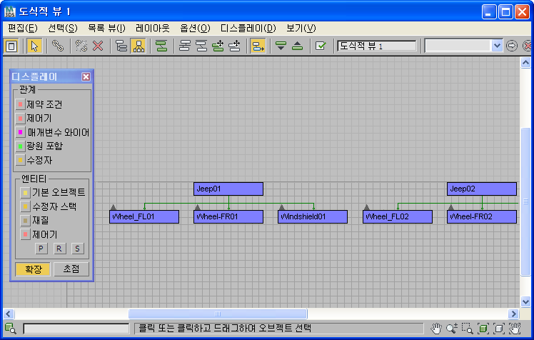

여기서 오브젝트간의 관계를 조회, 생성 및 편집할 수 있습니다. 계층을 생성하고, 컨트롤러, 소재, 수정자 또는 제한 사항을 할당할 수 있습니다.
도식적 뷰 플로터 표시를 이용하여 보고 작업하고자 하는 엔티티와 관계를 제어할 수 있습니다. 도식적 뷰를 이용하여 다수의 오브젝트를 갖는 복잡한 계층이나 배경을 검색하십시오. 도식적 뷰를 이용하여 다른 사용자가 만든 파일의 구조를 이해하고 활용하십시오.
한 가지 강력한 기능은 리스트 보기입니다. 범주별로 분류할 수 있는 문자 리스트로 파일을 볼 수 있습니다. 리스트 보기는 매우 복잡한 배경을 빨리 검색하는데 사용할 수 있습니다. 도식적 뷰 내에서 관계나 인스턴스 뷰어를 사용하여 배경 내에서의 라이트 포함이나 매개변수 연결을 볼 수 있습니다. 인스턴스의 표시를 제어하거나 오브젝트 존재 리스트를 볼 수 있습니다.
도식적 뷰는 바탕 이미지나 격자 그리고 물리적 배경 배치를 기준으로 한 노드의 자동 정렬도 허용합니다. 캐릭터 리그를 위한 노드 정렬을 쉽게 만듭니다.
자동 정렬을 하거나 자유로이 작업할 수 있도록 다양한 정렬 선택 사이에서 선택하십시오. 노드의 레이아웃은 이름을 갖는 도식적 뷰 창과 함께 저장됩니다. 배경 이미지를 창에 노드를 배치하기 위한 템플릿으로 로딩할 수 있습니다.

도식적 뷰 창에 표시되는 모든 것은 이름을 갖는 상자로 표시됩니다. 오브젝트와 관련하여 다른 상태를 나타내는 여러 가지 표기법이 있습니다.

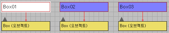

도식적 뷰는 인스턴스화된 엔티티의 문자를 굵게하며 노드의 경우 이는 기본 오브젝트 엔티티 상에 표시됩니다. 도해의 예에서 Box02와 Box03이 인스턴스입니다.
