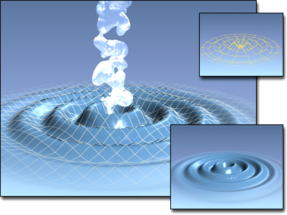

잔물결 공간 왜곡은 전체 공간에 걸쳐 동심원 물결을 생성합니다. 이는 형상에 영향을 미치며 잔물결 수정자와 동일한 동작을 합니다. 다수의 오브젝트 또는 전체 공간의 위치에 관련된 오브젝트에 영향을 주려면 잔물결 공간 왜곡을 이용하십시오.
잔물결을 이용하여 표면 변형시키기
