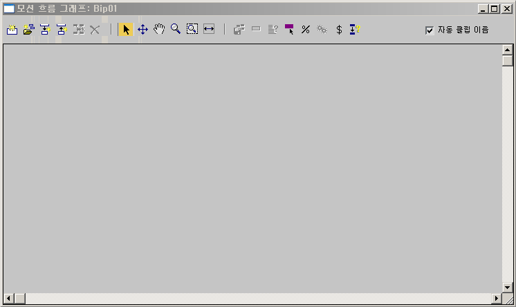

모션 흐름 그래프는 대화상자 창에 클립을 추가하고, 최적화된 변환을 계산하고, 임의의 스크립트 변환 값을 설정하고, 클립을 이동 및 삭제하고, 클립 의존성을 표시하는 데 사용하는 도구를 제공합니다. 모션 흐름 그래프에서 트랜지션은 화살표로 나타나며 클립은 아이콘으로 표시됩니다.
모션 패널 상의 모션 흐름 롤아웃 상에서 그래프 표시를 클릭하면 모션 흐름 그래프가 표시됩니다.
모션 흐름 그래프

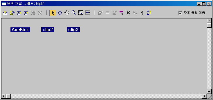

(그래프 표시)을 클릭하여 모션 흐름 그래프를 엽니다.  (클립 만들기)을 클릭합니다.
(클립 만들기)을 클릭합니다. 모션 흐름 그래프에 클립1 , 클립2 등으로 명명된 클립 아이콘이 나타납니다.

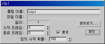

 (클립/전환 선택)을 클릭합니다.
(클립/전환 선택)을 클릭합니다. 3ds Max에서 클립 대화상자가 열립니다.

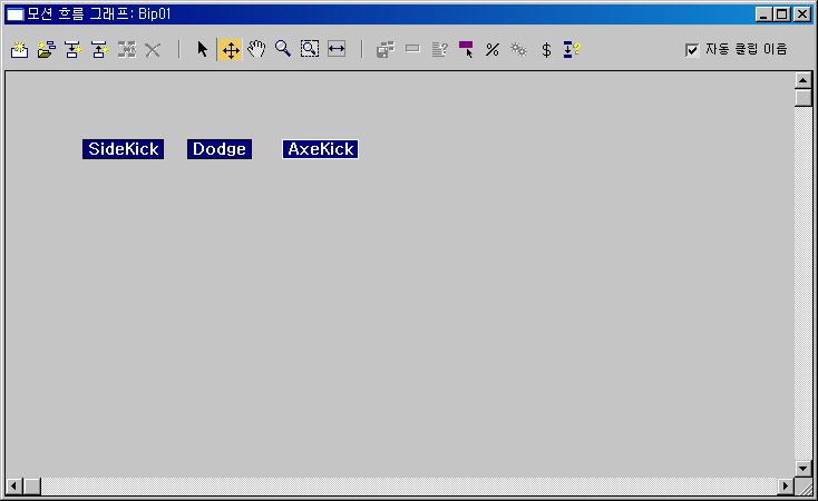

선택된 아이콘은 모션 흐름 그래프 내에 클립명을 표시합니다. 이제 이 클립은 스크립트 생성에 사용될 수 있습니다.
 (클립/전환 선택)을 다시 클릭하고 만든 다른 클립에 대한 BIP 파일을 로드합니다.
(클립/전환 선택)을 다시 클릭하고 만든 다른 클립에 대한 BIP 파일을 로드합니다. 모션 흐름 그래프에서 다중 클립을 생성하려면:

(그래프 표시)을 클릭하여 모션 흐름 그래프를 엽니다.  (다중 클립 만들기)을 클릭합니다.
(다중 클립 만들기)을 클릭합니다. 파일 대화상자를 사용하여 BIP 파일의 위치를 선택합니다.
일단 처리되면 모션 흐름 그래프 창에 다중 클립이 나타납니다.
